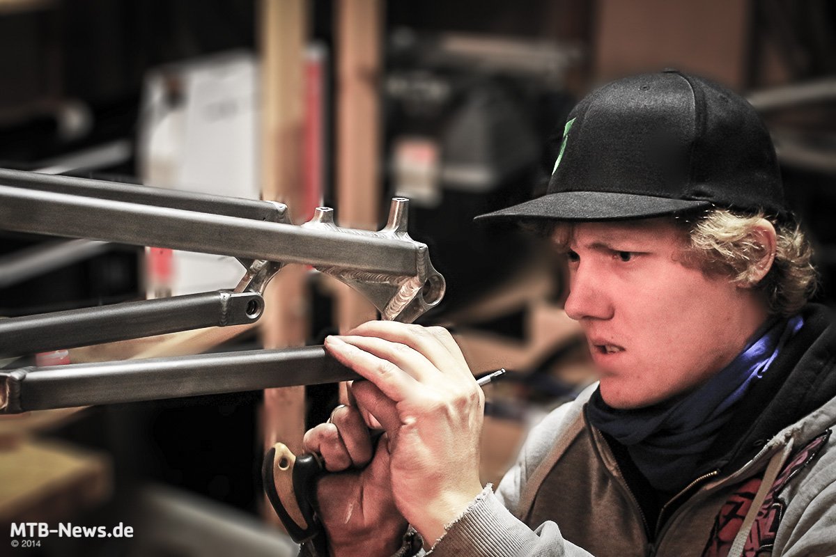

Maßarbeit: Giacomo reibt den Labergock des Umlenkhebels nach, so dass die Achse spielfrei läuft.
