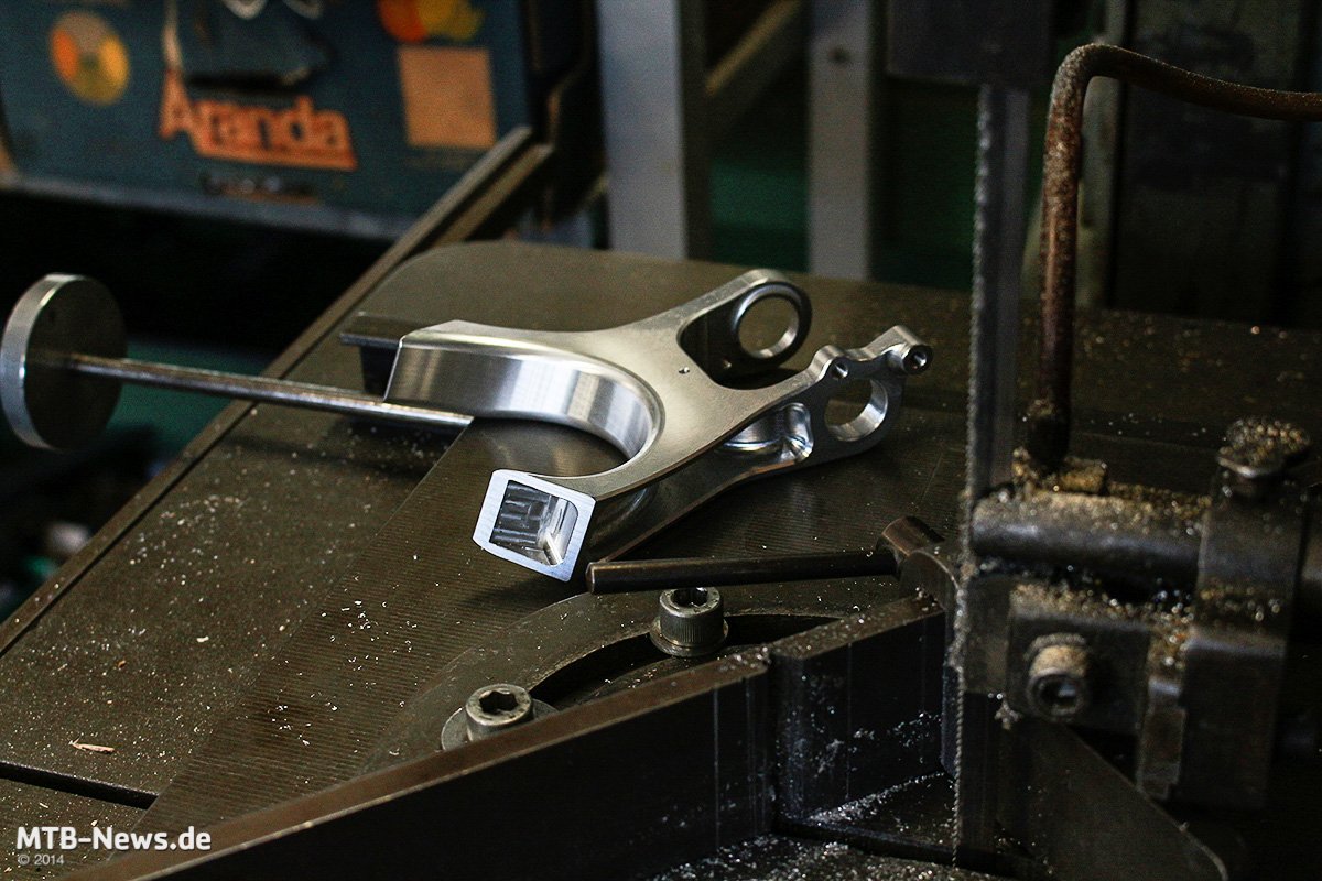

Nur wenn der Winkel stimmt passt die Kettenstrebe an das gefräste Yoke.
Los geht's: Der Rohrsatz wird an den Schnittstellen so gefräst, dass die einzelnen Rohre und Frästeile gefügt werden können.
Die Kettenstreben werden auf Maß gesägt.

Nur wenn der Winkel stimmt passt die Kettenstrebe an das gefräste Yoke. im Album Teil 2 - Schweißen bis der Rahmen steht
