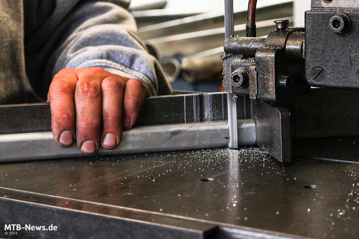

Die Kettenstreben werden auf Maß gesägt.
Los geht's: Der Rohrsatz wird an den Schnittstellen so gefräst, dass die einzelnen Rohre und Frästeile gefügt werden können.
