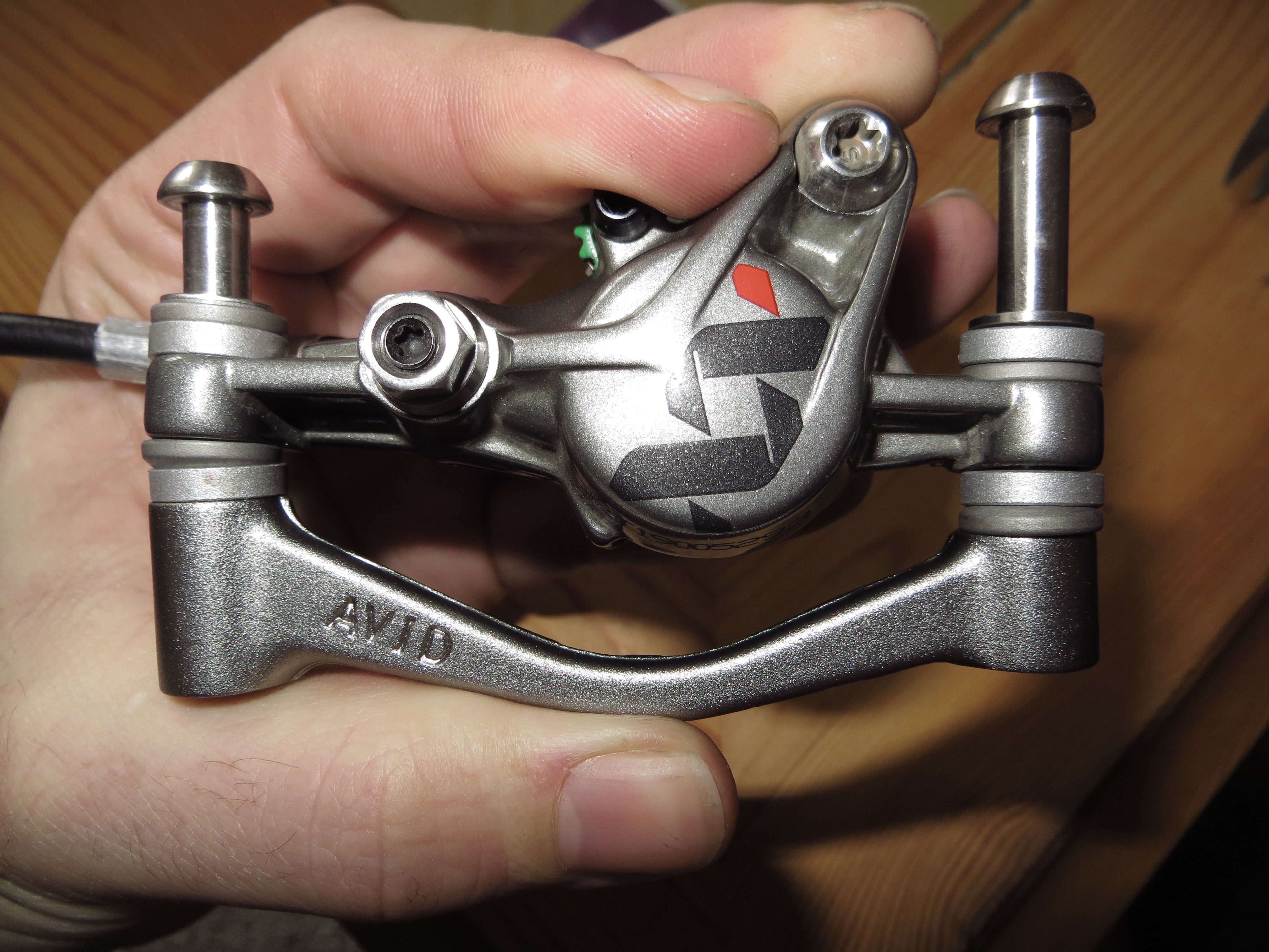

Normal ausgeshimt, dafür gehen jetzt keine Schrauben mehr durch

Ich würd´ mal ALLE Scheiben mit konkaven Flächen nach außen (also weg von der Bremse) setzen. und die linsenförmigen ALLE direkt an den Bremssattel (siehe Internetseite Avid/SRAM).

#2 Freefloh (20.03.2013, 12:56)
Hi,
das sehe dann so wie die beiden neuen Bilder aus. wenn es sauber anliegt dann entsteht eine große Lücke ansonsten verkeilt es sich halt.

#3 mtbjahn (20.03.2013, 13:32)
Bist Du sicher, daß das der richtige Adapter und die richtigen Schrauben sind? Vermutlich braucht man für das Tril-Align-System Schrauben, die im Bereich ohne Gewinde `nen geringeren Durchmesser haben. Außerdem scheint die XX nicht für das Tri-Align-System gedacht zu sein (siehe Internetseite Avid/SRAM).
