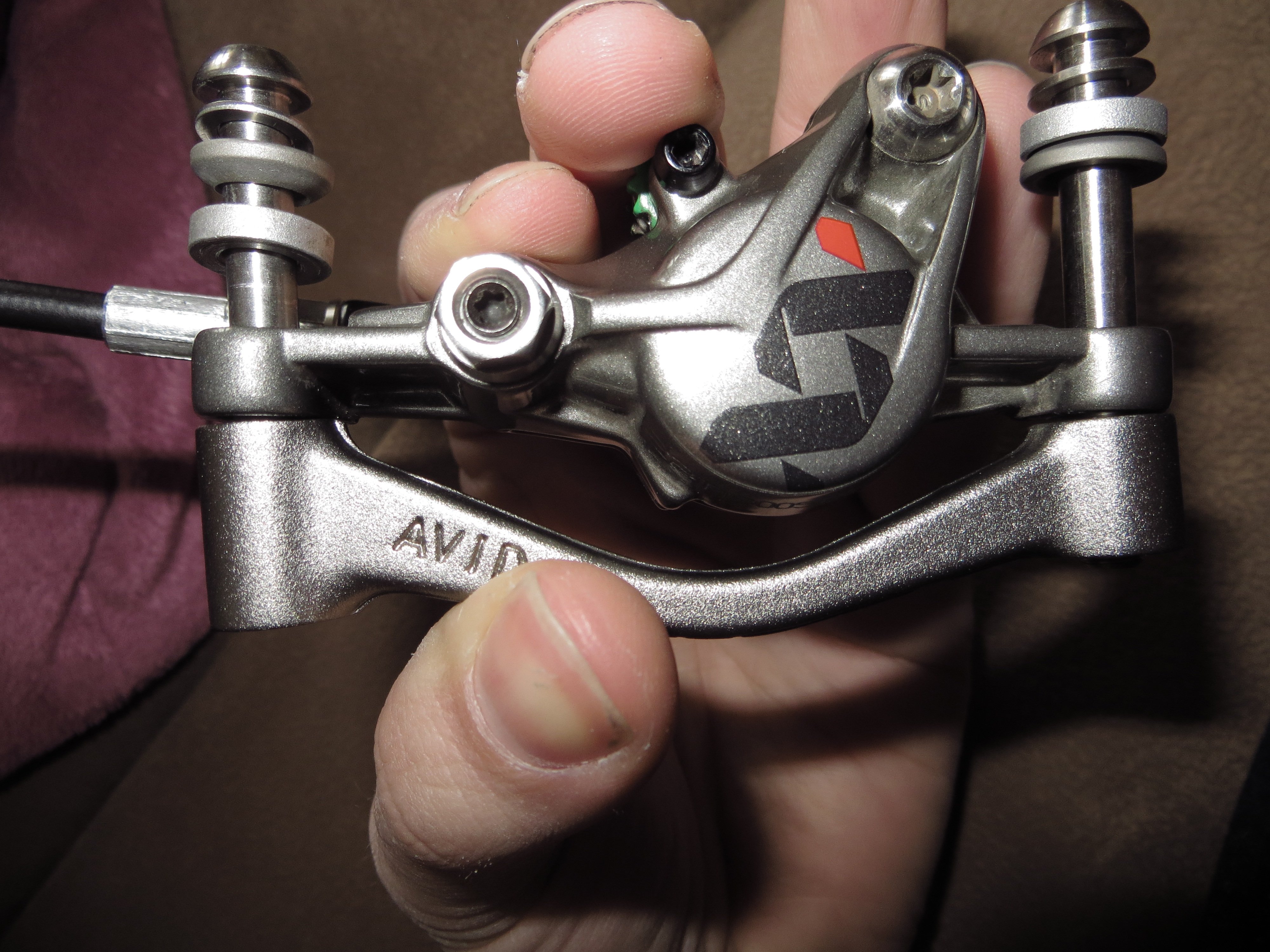

#1 Comfortbiker (20.03.2013, 13:09)
da stimmen die Spaltmaße nicht
passt ev. wenn es fest montiert ist?
Avatar
#2 Freefloh (20.03.2013, 13:12)
Ich bekomme die Schrauben ja noch micht mal durch gesteckt
Avatar
#3 Comfortbiker (20.03.2013, 13:18)
Kannst versuchen mit zwei passenden Dornen/Bohrer nachzurichten. (den Adapter)
Avatar
#4 Freefloh (20.03.2013, 13:24)
So habe die Bremsbacke jetzt an geschraubt bekommen, Problem ist halt das man ihn nicht mehr verstellen justieren kann. Der Halter liegt auf der Gabelseite richtig an.

#6 Comfortbiker (20.03.2013, 13:45)
Passt die Zange gut zur Scheibe (im mont.Zust.)?
Wenn ja, würde ich die Langlöcher leicht nacharbeiten, kann ja nicht viel sein.
Ist der Adapter auch richtig rum? (Pfeil nach oben)
Avatar
#7 Freefloh (20.03.2013, 13:55)
Adapter ist richtig rum.
Avatar
#8 Comfortbiker (20.03.2013, 14:09)
Passt die Höhe der Zange ordentlich zur Scheibe ?
Avatar
#9 Freefloh (20.03.2013, 14:11)
Habe ich noch nicht probiert, bin gerade dabei
Avatar
#10 PremiumNick (20.03.2013, 14:21)
dürfte ohne die Scheiben nicht passen
Avatar
#11 Comfortbiker (20.03.2013, 14:23)
Da müsse mir mal abwarten wie es zusammenpasst
Avatar
#12 Freefloh (20.03.2013, 14:30)
Neues Bild ist Online Volle Padauslastung nur dann gegeben, wenn keine Unterlegscheiben drunter sind.
