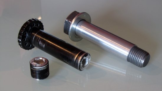

Eine bekannte Schwäche des Corsair Marque. Schwingbruch am hohlgebohrten Alubolzen.
Meine Lösung sieht etwas rustikal aus: Eine 10.9 Schraube mit einer Gewindehülse überzogen.

#1 BenHur (05.10.2012, 16:11)
Only steel is real ;)

#2 Radsatz (17.10.2013, 16:42)
Drehmoment Schlüssel war wohl nicht zur Hand
Avatar
#3 Raesfeld (17.10.2013, 16:51)
Nope. Ist ne Schraube zum Einstellen, nicht zum strammziehen.
Die ist bei der Fahrt gebrochen.
Das Fahrrad ist inzwischen aber geklaut
