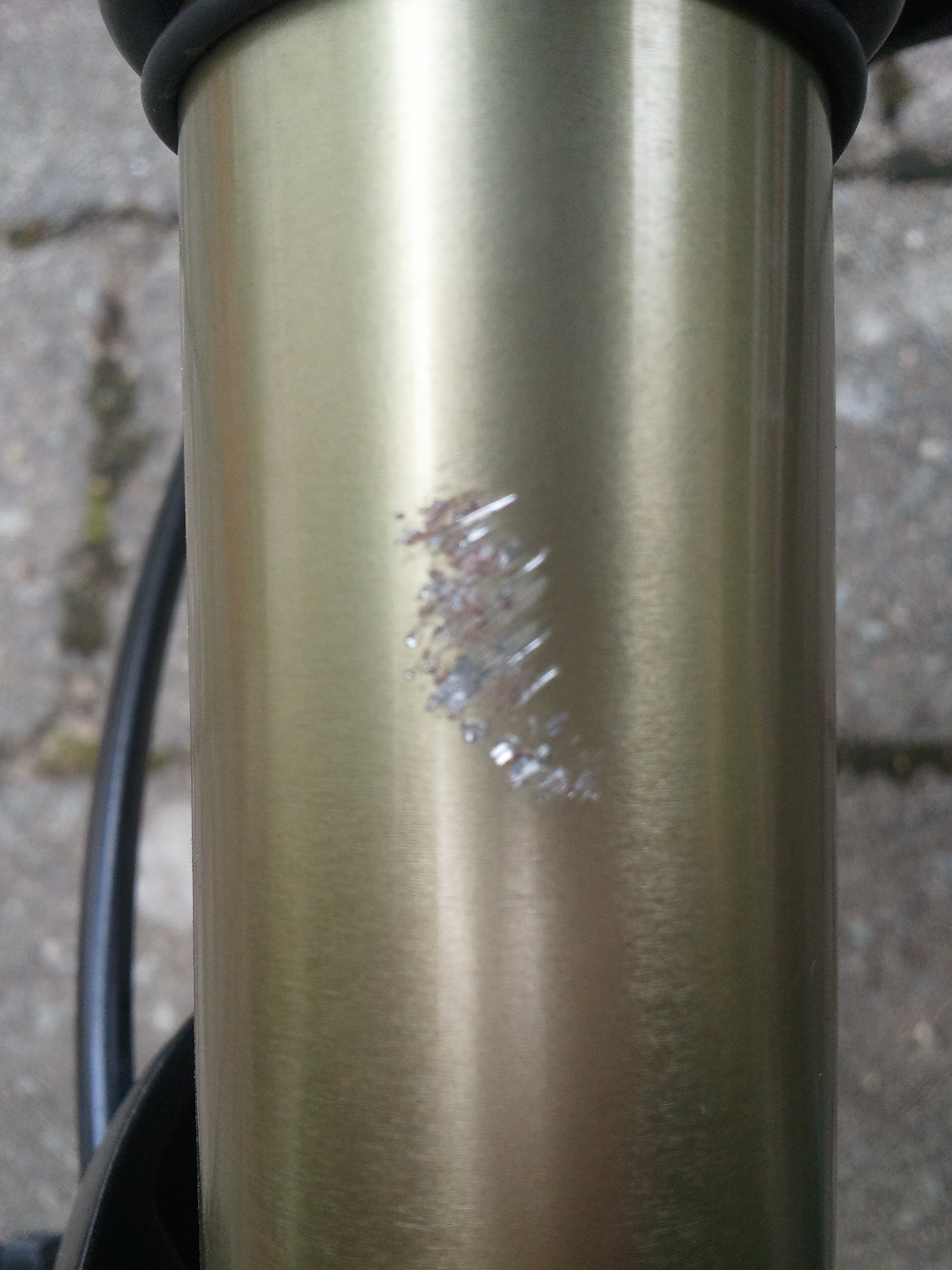

Fox1
Fox Gabel nach schleifen
Fox2
Fox1
Fox1

#1 Brummaman (19.07.2012, 13:39)
ach das geht doch noch :D
Avatar
#2 dirtdriver (19.07.2012, 13:49)
Das geht wirklich noch.... abschleifen und fertig!?!
Avatar
#3 der stan (19.07.2012, 14:00)
Aufjedenfall epoxydharz rein und mit 2000er schleifpapier ohne druck nass bearbeiten aber drauf achten dass du nicht so viel abträgst.
Avatar
#4 dirtdriver (19.07.2012, 14:05)
Bitte Nassschleifpapier.... geht etwas besser. :daumen:
Avatar
#5 stephan- (19.07.2012, 14:07)
Kein Harz. Ist doch nicht tief. Grate entfernen, dann 45° Kreuzschliff nass drüber und so lassen.
Avatar
#6 Ferkelmann (19.07.2012, 14:08)
Sekundenkleber in mehrmals dünnen Schichten auftröfeln geht auch. Definitiv aber vorher Grate vorsichtig abnehmen.
Avatar
#7 thunderdome_nl (19.07.2012, 14:15)
Sekundenkleber :D :D :D :D
Avatar
#8 Brummaman (19.07.2012, 14:31)
spucke drauf, verreiben, trocknen lassen, weiter fahren :daumen:
Avatar
#9 der stan (19.07.2012, 14:44)
Hab mit epoxyd gute Erfahrungen gemacht aber jeder wie er mag.viel Erfolg ist eine arbeit die eig Spaß macht.
Avatar
#10 Brummaman (19.07.2012, 14:45)
sowas an der EIGENEN Gabel tun zu müssen KANN NIE Spaß machen glaub ich jetzt mal.
Avatar
#11 der stan (19.07.2012, 14:50)
Na klar wenn man weiß dass es danach wieder funktioniert und man keine neue Gabel braucht.das ist ein sehr erleuchtet des Gefühl.
Avatar
#12 Specialized1995 (19.07.2012, 14:51)
hab bei meiner 888 auch so ein problem...kann mir mal einer sagen wie ich es genau machen muss dass nichts kein öl mehr raus kann...?? Danke!
Avatar
#13 Specialized1995 (19.07.2012, 14:54)
dass kein öl mehr raus kann*
Avatar
#14 evil_rider (19.07.2012, 16:40)
1000er nass-papier den grat wegscheifen. mit bremsenreiniger reinigen, mit sek. kleber auffüllen, über nacht trocken lassen, dann mit 1000er nass vorschleifen und mit 2000er polieren, fertig.
