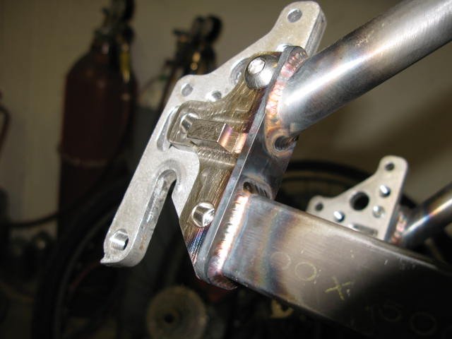

Alter Symmetriefetischist ;)

die schweißnähte sind ja episch :D wozu die 2 schaltaugen? rohloff?
Avatar
#3 evil_rider (28.05.2012, 09:53)
und 2 discaufnahmen... :D
Avatar
#4 Onkel Manuel (28.05.2012, 10:05)
Na ganz einfach: Falls mal unterwegs das Schaltauge abreißt, dann kann man fix auf links umbauen... :lol: :D :p
Avatar
#5 mtbjahn (28.05.2012, 10:06)
1. weniger Konstruktionsaufwand für mich 2. preiswerter in der Herstellung 3. Wenn während `ner Tour das Schaltauge verbiegt, kann ich die Ausfallenden vertauschen. Ich hab´ also quasi immer ein Ersatzschaltauge dabei. 4. Symmetriefetischist
Avatar
#6 hackfresse82 (28.05.2012, 10:10)
wenn du mal ein stück rückwärts fahren willst und keine lust hast den mantel umzudrehen...
Avatar
#7 wiski (28.05.2012, 10:13)
du gehst davon aus das dir das fette schaltauge verbiegt :lol: nich dein ernst ;) aber echt geniale idee...
Avatar
#8 mtbjahn (28.05.2012, 10:18)
Was man auf dem Foto sieht, ist vermutlich AlMg3 (der Blechfertiger war sich selbst nicht ganz sicher). Das ist ziemlich weich. Daher kann´s durchaus passieren, daß die Teile verbiegen. Ich hab´ mir deshalb drei aus Alu und drei aus Edelstahl (höchstwahrscheinlich 1.4301) machen lassen.
