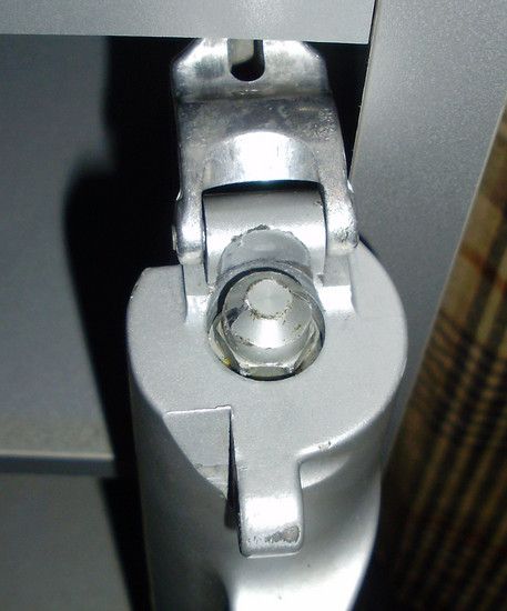

MZ Z Standrohrverschraubung... WIE LÖSEN???

Hmm, irgendwie passt weder Nuss noch Steckschlüssel... X( X( X(
Habt Ihr einen Tipp???

#1 zedriq (13.01.2011, 17:20)
Please!!! Stehe kurz vorm HaraKiri...

#2 thunderdome_nl (13.01.2011, 18:37)
spitzzange auf blöd geht

#3 zedriq (13.01.2011, 19:22)
really??? :
die beiden frischen scratches (siehe bild) sind nämlich von einer flachzange.
will weder die mutter noch das casting in mitleidenschaft ziehen.
wie machen das andere denn? mit nuss? :
was passt bei euch?

#4 frostydragon (13.01.2011, 19:25)
spitzzange sollte besser gehn als flachzange weils sie besser in die lücken passt würd ich jetz auch so sagen

#5 KonaJumper (13.01.2011, 19:27)
also mein bruder hat eine nuss genommen und die so weit abgeschliffen das sie reinpast, wird zwar etwas dünner aber sollte dann gehen

#6 zedriq (13.01.2011, 19:52)
@basti: k, behalte ich im hinterkopf...
btw: biste mit den stickern iwie weitergekommen?
@konajumper: klaro...genau so mach ichs auch.

#7 zedriq (13.01.2011, 22:38)
Grr, die Original MZ Foot Nut kostet sage und schreibe 17,50 EUR (Bike Components) und 21,90 EUR (lange Variante bei BMO).

#8 KonaJumper (13.01.2011, 22:41)
darum denke ich ist die schleiff methode die billigste, viel glück

#9 zedriq (13.01.2011, 22:47)
jo, feilen is net sooo geil, da chrom-vanadium...da feilt man sich tot...oder der feile fallen die zähne aus...
werde mir morgen nen billigen schleifaufsatz holen.

#10 KonaJumper (13.01.2011, 22:54)
am besten mit einem band schleifer oder einer flex oder einer tischschleifmaschine

#11 zedriq (13.01.2011, 23:08)
hab leider keins von allen dreien...
aber krieg das schon hin. hol mir nen bohrmaschinen aufsatz und klemm den steckschlüssel per schraubzwinge fest. wird schon schiefgehen.

#13 dirty-boy TEAM (13.01.2011, 23:10)
Ich hab's so gelöst:
billigen (möglichst aus Alu) Nuss-Aufsatz kaufen, der von Haus aus dünn ist.
Dann in die Bohrmaschine einspannen, die wiederrum im Schraubstock fixieren und mit nem Kabelbinder "am Laufen halten". Dann 'ne stinknormale Pfeile nehmen und Material wegnehmen bis nix mehr geht Zwischendurch natürlich probieren.
Klappt wunderbar und spart enorm Geld!

#14 zedriq (13.01.2011, 23:19)
gute idee mit der bohrmaschine, kabelbinder und der alu-nuss...
checke morgen mal verschiedene baumärkte.

#15 dirty-boy TEAM (13.01.2011, 23:21)
Nimm 'nen Magneten mit, dann kannst Du die Spreu vom Weizen trennen...!

#17 matiosch (13.01.2011, 23:26)
Nuss --> Drehbank

#25 zedriq (14.01.2011, 01:33)
guts nächtle... ^^

#26 zedriq (14.01.2011, 13:40)
steckschlüssel angepasst und nu passt.
