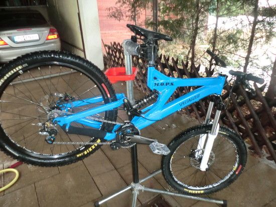

Rahmen Made by khujand
Rahmen: Specialized Big Hit
Gabel: RS Domain
Bremsen: Formula ORO k24 Carbon
Antrieb und Schaltwerk: Shimano Saint
Laufräder: Mavic Deetracks
Lenker: Truvativ Boobar
Dämpfer: Fox
Kefü: E13

#1 shape (31.12.2010, 21:56)
schaut gut aus - sehr stimmig das GANZE
Avatar
#2 Billibulli1 (31.12.2010, 22:24)
thanks!
Avatar
#3 wurstzipfel (31.12.2010, 23:34)
naise
Avatar
#4 enkel (01.01.2011, 01:40)
Kettenführuuuuuuuuuuuuuuung sieht gut aus
Avatar
#5 Billibulli1 (01.01.2011, 03:51)
wasen mit der
Avatar
#6 numb87 (01.01.2011, 15:06)
die einstellung sieht etwas seltsam aus!
Avatar
#7 $ilver$ider (01.01.2011, 15:12)
die kettenführung ist shit die passt bei meinem alten big hit und bei meinem demo auch nicht
Avatar
#8 Marcel1984 (01.01.2011, 15:44)
wenn man sie bearbeitet passt das schon
Avatar
#9 Billibulli1 (01.01.2011, 15:44)
ja war auch ein riesen knuff die da dran zu basteln..sau der horror..bin auch nicht wirklich zufrieden mit dem teil...welche passt den besser?
Avatar
#10 numb87 (01.01.2011, 15:47)
ne gamut würde passen! finde die lg/ls1 nicht schlecht! tut, was sie soll, wieso also nicht?!
Avatar
#11 Ins4n3 (01.01.2011, 15:47)
Die LS1 ist echt kacke, schau mal bei Superstar oder Straitline, die sollen nicht schlecht sein.
Avatar
#12 numb87 (01.01.2011, 15:55)
bin die LS1 über 1,5jahre gefahren, ohne jegliches problem! kein kettenklemmen, keine "verlorene" kette, NICHTS! sie tat, was sie soll und so war's richtig!
hab mittlerweile ne neue,aber die LS1 fand ich echt nicht schlecht
Avatar
#13 Billibulli1 (01.01.2011, 16:09)
würdet ihr die gabel lassen oder geg. eine boxxer race tauschen?
falls jem. eine möglichst billig abzugeben han bitte mal melden (-;
Avatar
#14 ride-FX (01.01.2011, 16:24)
naja, is halt bei kettenführungen auch immer die frage ob der der sie dranbaut auch wirklich sinn und zweck verstanden hat...
Avatar
#15 numb87 (01.01.2011, 17:28)
welchen einsatzzweck fährste denn? wenn du richtig knüppeln gehen willst, dann empfehle ich dir eher nen anderen rahmen, ansonsten bei freeride geschichten ne totem, ne 36 oder ne 66
Avatar
#16 NSMB!dude! (01.01.2011, 18:55)
für harten einsatz ist der rahmen uneingeschränkt zu empfehlen, allerdings nicht mit dem dämpfer. und ein tausch gegen eine boxxer race lohnt sich denk ich auf jeden fall.
Avatar
#17 Billibulli1 (01.01.2011, 21:42)
@ ride FX : ich bin der meinung, dass ein ausgeblindeter zweiradmechaniker das kann..
eine 66 oder eine boxxer würden mir gefallen..hat jem eine für mich ? ^^
Avatar
#18 $ilver$ider (01.01.2011, 23:34)
hab noch ne 2007 66rcv müsste nur neu gelackt werden
Avatar
#19 numb87 (02.01.2011, 01:18)
@nsmb: ich rede nicht vom hart rannehmen, eher von der potenz des hinterbaus! mit nem bighit kann man nicht richtig DH fahren!
Avatar
#20 NSMB!dude! (02.01.2011, 03:30)
okay. ich bin noch nicht viele andere räder gefahren, aber das bike ist laufruhig genug, auch auf anspruchsvollen DH-strecken. zwar ist find ich das federverhalten nicht optimal, weil das bike einfach nicht sonderlich viel schluckt, aber es reicht vollkommen zu, um damit schnell zu sein.
Avatar
#21 Billibulli1 (02.01.2011, 12:34)
Big hits sind einfach preiswert..
@$ilver$ider : schick mir mal ne mail mit preisvorstellung an ericnoeth@yahoo.de
Avatar
#22 DenK (03.01.2011, 21:20)
Ein echt schickes Biggi.
Nur die Kettenführung solltest du soweit wie möglich im Uhrzeigersinn drehen.
Sonst schleift die Kette bereits im Sag des Dämpfers an der oberen Führung.
Aber ich kenne das Problem mit dieser KeFü am Biggi. Musste bei mir die Langlöcher ertweitern und was vom unteren Plastikteil abfeilen damit es 100% passt vom Winkel her.
Avatar
#23 -T-O-B-I- (04.01.2011, 12:49)
schönes big hit nur das fahrerk gefällt mir nicht so.. ist das ein vanilla?
Avatar
#24 Billibulli1 (04.01.2011, 14:01)
ja ist ein vanilla..wird mir der zeit noch geändert..geplant sind..boxxer oder fox talas..und ein dhx
Avatar
#25 ride-FX (07.01.2011, 09:59)
naja, warum ist sie dann SO eingestellt?
Avatar
#26 KHUJAND (07.01.2011, 10:03)
ast reines bike...
Avatar
#27 extrafresh78 (07.01.2011, 10:10)
geiler Hobel...ist wirklich super gelungen
Avatar
#28 Billibulli1 (07.01.2011, 19:28)
danke leute!
