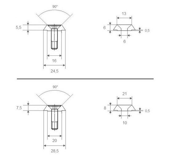

#1 LaKoS (23.12.2010, 19:10)
Bleiben die Maße dann so? Dann könnte ich ja theoretisch schon Material bestellen?
Avatar
#2 zedriq (29.12.2010, 18:43)
Shit, nicht mitbekommen, dass Du gepostet hast...
Naja, jetzt isses wohl too late...aber ja die Durchmesser bleiben so.
Kannst das Ganze ja ggf. mal durch Solid Edge jagen...die Zeichnungen sehen dann wohl etwas anders aus.
Avatar
#3 LaKoS (03.01.2011, 13:38)
Die Zeichnung passt so auch, kenn mich schon aus!
Dann muss ich jetzt dann mal Material bestellen, aber die sind noch bis 10.1 im Urlaub...
Avatar
#4 zedriq (03.01.2011, 14:33)
Hab nix anderes gedacht, falls Du etwas missverstanden hast. Dachte nur an Solid Edge Zeichnungen, da Du von den Spacern und dem Bolzen au welche gmocht host, right?
Aber ist auch nicht sooo wichtig. Hätte mich nur interessiert wie die real aussehen werden.
Am 10.1. erst wieder da klingt aber auch nicht allzu schlecht, da ja noch der "schwarze" Bolzen fehlt.
Den kann ich bis dahin dann auch fertigzeichnen.

#6 zedriq (03.01.2011, 19:15)
Yeah, i know...hoffe ich packs diese Woche.
Es handelt sich beim schwarzen Bolzen um folgendes:
8mm Durchmesser, 32mm Länge
Aber die Länge checke ich nochmal gegen, genauso wie den Durchmesser. Ü-Scheiben für die Senkkopf ISK folgen auf dem Fuss.

#8 zedriq (04.01.2011, 19:04)
Ü-Scheiben sehen ähnlich aus wie die Lagerabdeckungen und werden auch aus Alu g'mocht.
Ich bin mir noch unsicher, was die "Konstruktion" es schwarzen Bolzens angeht. :
Meinste es geht mit einem Bolzen und Schrauben von beiden Seiten, oder soll ich lieber nur auf einseitig mit Schraube konstruieren. Dann wird aber der Bolzen dementsprechend aufwendiger.
Sach was...

#10 zedriq (04.01.2011, 19:46)
ich meinte die haltbarkeit...
2 bewegliche teile klingen iwie besser als 3.
aber ich denke ich gehe dennoch auf 3. hatte heute noch keine zeit richtig nachzumessen. folgt aber umgehend.

#12 zedriq (04.01.2011, 22:48)
dann mach ichs 3teilig.

#13 LaKoS (05.01.2011, 08:35)
Ok!
Ne Stückzahlangabe fehlt noch unter dem Bild!
Avatar
#14 zedriq (05.01.2011, 11:34)
Oooops...geschehen...Material ist Alu...aber welches wusste ich net...aber du weest det schon.
Avatar
#15 LaKoS (05.01.2011, 11:38)
7075!
Aber danke!!!
Avatar
#16 zedriq (05.01.2011, 11:55)
So, auch eingetragen...

#26 zedriq (14.01.2011, 22:07)
Ich habe oben nochmal was markiert, da es etwas irreführend dargestellt ist!
Check das mal bitte, Ric
Avatar
#27 zedriq (14.01.2011, 22:12)
Habe auch die Stückzahl nochmal geändert.
Avatar
#28 LaKoS (15.01.2011, 12:28)
Des passt schon so...ich pass sowieso die Schraube ein damit sie nicht übersteht etc...
Stückzahl geht klar...
Avatar
#29 zedriq (15.01.2011, 14:04)
^^ ... jetzt hab ich geschnallt, was Du meinst.
Du wolltest unter dem anderen Bild sagen, dass Du die Senkung dem jeweiligen Schraubenkopf anpasst. Bin noch nicht ganz frisch, sry.
Avatar
#30 zedriq (15.02.2011, 14:29)
Habe oben nochmal was geändert, das nach dem pulvern sich die Maße etwas geändert haben.
Hoffe, Du hast noch nicht angefangen...
