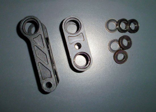

Eigentlich wollte ich die Wippen ja polieren/rot eloxieren lassen, aber iwie tendiere momentan doch dazu, die Wippen glänzend reinweiss (RAL 9010) pulverbeschichten zu lassen (Die neuen Lagerabdeckungen werden dann poliert/rot eloxiert).
In Sachen Pulverbeschichten kommt dann allerdings die Frage auf, wie man die Lagersitze ausreichend schützt, oder müssen diese nach dem Beschichten in jedem Fall gesäubert/neu gefräst werden??

Lagersitze gscheit mit Klebeband abkleben! Sollte normalerweise gut funktionieren!!!

ich würd mal vermuten das die Konturen der Wippen nach dem Pulvern nichtmehr so getreu sind wie sie im Roh zustand wären, gerade was die Fräsungen betrifft.!

Wenn man den falschen Pulverbeschichter hat, dann bestimmt!

Jo, denke auch, aber da der Artur das machen wird, bin ich guter Dinge.
Habe eher etwas Bedenken, was das Innenmaß der "Gabel" (Wippe links, markiert, leider schlecht zu sehen) angeht, denn das muss beibehalten werden...und da bin ich derzeit noch etwas skeptisch, denn weiss soll natürlich werden. Any ideas?? :

vllt bin ich zu blöd,aber wie wärs mit schraube/achse durchdrehn,bevor mans lackiert?

Du musst halt das Innere auch sauber abkleben! So Kreismäßig halt, das wenn die Wippen wieder verbaut man das abgeklebte nicht sieht! Is jetzt schlecht zu erklären!

@Eric: Genau, und da muss ich Artur sensibilisieren, aber genauso hatte ich auch gedacht.
