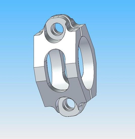

WoooW, die sehen echt fast aus, wie das Original...und sogar besser wegen des Durchschusses!
Habe aber einen Bedenken (siehe Markierung).
Irgendwelche Verbesserungsvorschlöge, die nicht allzu viel Zeichen-, Denk- und Arbeitsaufwand bedeuten?

Ich mach nochmal ein Update was das markierte betrifft! Hätt ich eigentlich eh nicht so gelassen!
Avatar
#2 zedriq (07.11.2010, 12:44)
Maybe konnte ich das noch nicht genau rüberbringen...
Die verbliebene Fläche, auf der der Schraubenkopf aufliegt hat sich immer gelöst/ist abgetrennt worden...
...sicherlich auch durch eventuell zu festes Anschrauben.
Maybe ein wenig "dicker" gestalten. Just a thought.
Avatar
#3 LaKoS (07.11.2010, 12:55)
Also Original hat das Dingen 2,5mm...das oben hat 3mm! Ist also schon um nen halben mm verstärkt worden!
Avatar
#4 zedriq (07.11.2010, 13:17)
Naja, es muss ja auch nicht mehr ewig halten...und die Schrauben sollen ja auch noch passen.
