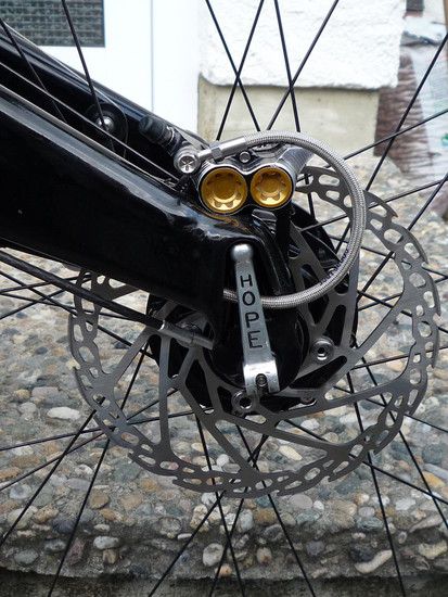

Die originale Bremsaufnahme habe ich abgesägt. Die Hope Mono M4 ist nach vorn verlegt und von innen verschraubt. Die Bremsleitung läuft durch die Schwinge. Die Achsplatte der Rohloff (Drehmomentabstützung) ist versteckt hinter dem Ausfallende.
