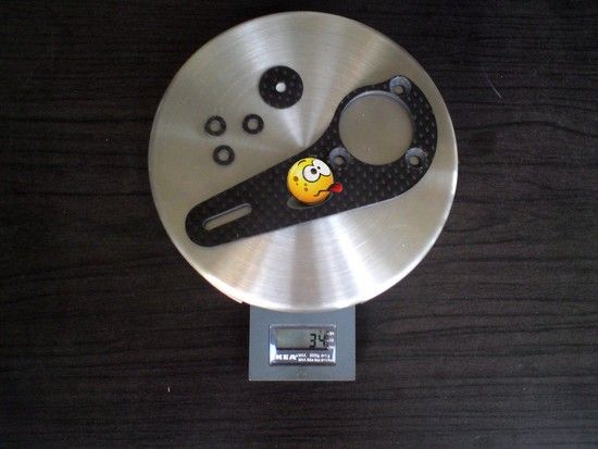

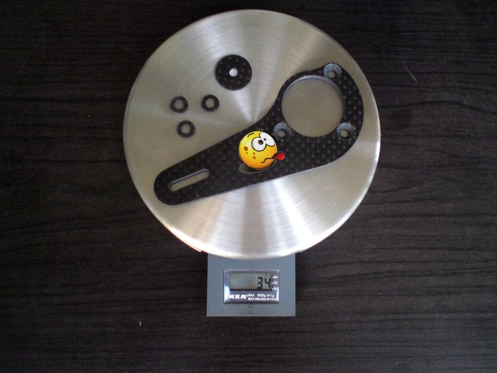

Carbon 2-fach Kettenführung zur Direktmontage am Canyon Torque anstelle des ISCG-Adapters. Umgeht die Probleme bei Verwendung eines ISCG-Stinger in Verbindung mit dem Umwerfer-Adapter (siehe weiter unten im Album). Entworfen zur Verwendung mit der Blackspire Stinger Rolle (by kuka.berlin)

#1 jatschek (05.07.2010, 19:30)
Was fürn fettes Teil.
Wie dick ist das Carbon, >5mm? Mein Haltearm von Kuka bringt 15g auf die Waage. Hat zwar gut Flex aber hält bisher anstandslos.
Avatar
#2 `Smubob´ (05.07.2010, 20:43)
Ja, der Arm ist um die 5mm dick (kann gerade nicht messen, liegt zuhause). Der Prototyp (http://fotos.mtb-news.de/p/643186) war 4,7mm dick und hat 29g gewogen, kommt also in etwa hin.
Das hat u. a. den Grund, weil der am Torque statt dem ISCG-Adapter verbaut wird und daher weiter innen sitzt, deshalb muss man das logischerweise irgendwie wieder ausgleichen, um in Flucht zu den Kettenblättern zu kommen. Dafür sind auch die Spacer für unter die Verschraubung und unter die Rolle da.
Avatar
#3 jatschek (05.07.2010, 21:06)
Meiner ist für Tretlagermontage gedacht und 2,5mm dick. Das sollte am Torque genauso passen. Aber so ists eben haltbarer.
Avatar
#4 `Smubob´ (05.07.2010, 21:24)
Ich steh nicht so auf Tretlagermontage... wenn es eine Möglichkeit zum Verschrauben gibt, will ich die auch nutzen Daher habe ich mir vorher auch den recht großen Aufwand gemacht und den Umwerfer-Adapter an die Benutzung mit ISCG-KeFü angepasst. Diese Lösung ist dann aber doch wesentlich sauberer.
