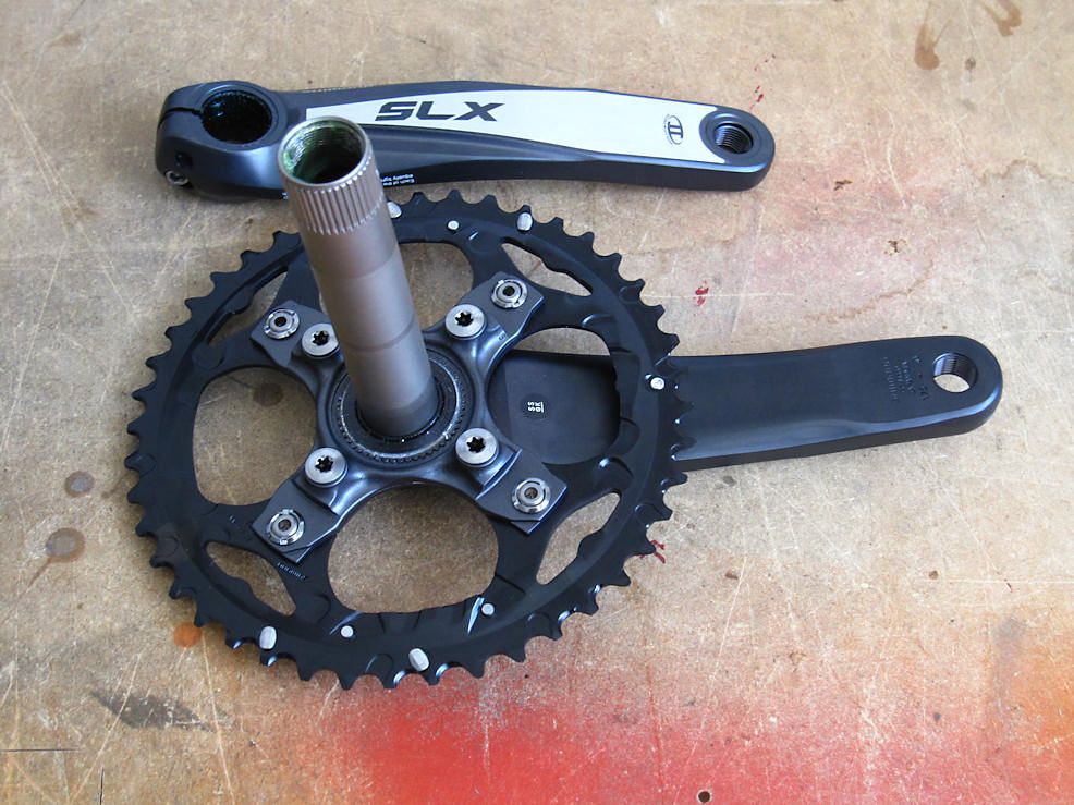

Diese komischen Ringmuttern sind ohne passenden Schlüssel echt verdammt schwer festzuziehen.
Avatar
#1 Stefan 1 (04.06.2010, 18:23)
Ein kleiner Imbus, ich glaub zwischen 4er und 6er tuts für diese Torxschrauben auch. Den muss man ein Stückchen mehr reinstecken als Torxschlüssel Warum hast du dir net die mit den Pedaleinsätzen gekauft ?
Avatar
#2 Onkel Manuel (04.06.2010, 18:59)
Der Torx ist nicht das Problem, ich rede von den geschlitzten Muttern, die das Kettenblatt festhalten - die drehen auf dem Metall nämlich durch. Ohne passendes Werkzeug kann man die wie gesagt net gescheit festziehen...
Was meinst du mit Pedaleinsätzen?
Avatar
#3 dirty-boy TEAM (04.06.2010, 19:01)
Hab mal markiert was er meint!
Avatar
#4 Hardtail94 (04.06.2010, 19:03)
warum,was fehlt da? bzw. was ist ein pedaleinsatz :
denn das gewinde ist vorhanden...
Avatar
#5 Stefan 1 (04.06.2010, 19:04)
Dirty hats erfasst.
@ Manuel: Ja da haste Recht. Die Dinger sind echt mieß anzuziehen ! Aber irgendwie bekommt man es immer hin
Ich verkeil dann immer den größten Schlitzschraubendreher in der Mutter.
@ Hardtail: Pedaleinsätze sind zusätzliche "Einsätze" ( wie das Wort schon sagt) aus Metall. Da drin ist dann das Gewinde. Vorteil da dran, ist einerseits eine angeblich vergrößerte Stabilität und das das Gewinde einfach ersetzt werden kann, wenn es mal rausreißt
Avatar
#6 dirty-boy TEAM (04.06.2010, 19:05)
Pedaleinsatz meint, dass das Gewinde aus einer anderen Legierung oder einem anderen Metall ist. In diesem Falle gibt es noch eine Version mit Stahleinsatz, was für höhere Festigkeit sorgt und die Kurbel gegenüber Schäden unanfälliger macht!
Avatar
#7 Onkel Manuel (04.06.2010, 19:10)
Ach, so ist das gemeint. Naja, ich hatte bisher noch keine Probleme mit der FC-M590 gehabt, da wird das mit der SLX da auch net anders sein - hoffentlich...
Avatar
#8 jatschek (04.06.2010, 19:16)
Hält auch ohne Stahlinlets. Wichtig ist dabei, das die Pedalachse eine große Auflagefläche hat.
Das ist bei den NC17 Pedalen ein Bild weiter nicht der Fall. Da würd ich auf jeden Fall noch passende U-Scheiben montieren. Ansonsten kann es passieren das sich die Achse ins Material der Kurbelarme hineinarbeitet und somit das Gewinde ausschlägt.
