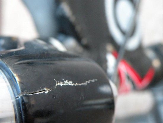

marzocchi dj3 -keine ahnung wies passiert ist, wurde daletzt einfach entdeckt

#1 -KAi- (02.05.2010, 19:55)
und ich fahr se trotzdem noch xD
Avatar
#2 tjaaaaa (02.05.2010, 19:59)
und du fährst noch =O
Avatar
#3 -KAi- (02.05.2010, 20:45)
naja eigentlich wunderts mich, dass der riss bisher nicht größer geworden ist bzw das ganze teil noch nicht zerbrochen
Avatar
#4 Stefan 1 (02.05.2010, 23:45)
Damit zu fahren ist einfach krank Tut mir Leid, dass so zu sagen, aber stell dir mal vor, dass Ding reißt dir bei Tempo 50 unter den Händen weg... Dann liegst du da und ärgerst dich, damit noch gefahren zu sein Ich hab bei meiner Z1 die Krone sofort getauscht als sie minimale 1mm Risse hatte, weil es mir bei meinem Gewicht zu gefährlich ist, damit noch zu fahren und mein Gesicht,zermatscht durch einen Sturz, verursacht durch eine gebrochene Krone, sowieso nicht wert ist.
Avatar
#5 Trailbauer (02.05.2010, 23:55)
Spätestens wenn du mal einen Unfall mit anschließendem Krankenhausaufenthalt hattest wirst du so nicht mehr denken. Schlachte die Gabel lieber aus und kauf dir ausm Bikemarkt ne gute gebrauchte. Die DJ3s kosten nicht das Geld und das ist es alle mal wert
Avatar
#6 -KAi- (03.05.2010, 07:52)
@stefan: ist das bei deiner marzocchi auch passiert?? Ja der Riss is etwa 1mm breit. Man kommt grad so mitm Fingernagel rein. Aber es hat sich die letzten male fahren absolut nix verändert! Und ich dachte die fällt beim nächsten mal auseinander...
@Trailbauer: ja aus meinem Unfall hätt ich eigentlich auch lernen sollen...aber so hart nehm ich das rad eh nimmer ran, bzw jetzt is es erstmal auseinandergebaut
Avatar
#7 Stefan 1 (03.05.2010, 21:02)
Bei meiner Z1 hats beim ersten mal in der Landung tierisch geknallt Ich hab nachgeguckt, aber da war nichts zu sehen. Das zweite mal hats dann letzten Dezember geknallt. Ist das typische Geräusch, wenn Metall auf einem mal bricht. Ich habe dann die Krone gecheckt, und irgendwie dann den Verdacht gehabt, dass die Krone an den 2 Stegen, die zwischen Schaft und Standrohraufnahme liegen, gerissen ist. So war es dann auch, und zudem noch beidseitg. Zwar nur minimal, aber damit fahr ich nicht mehr !!! So krass wie bei dir war es nicht, aber damit brauchst du ja nur nen halben Meter runterspringen, und das Teil zerfetzt es in seine Einzelteile Also mein Tipp wäre, dass du im Bikemarkt ne alte DJ suchst, und davon die Krone mit Rohren nimmst. Die Dinger bekommst du schon für nen Fuffi
Avatar
#8 -KAi- (04.05.2010, 08:56)
also halbe-meter-sprünge waren in letzter zeit auf jedenfall dabei und des ist nix weiter passiert. aber jetzt hab ich keine lust mehr das ding anzufassen
wenn ich das nächste mal in deutschland bin schau ich mich danach um, danke!
