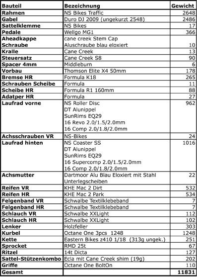

Mh von wann ist der Lenker?
Hatte einen Holzfeller mit 50 Rise und 31.8(siehe Gallerie) der wog 291gr.
Avatar
#2 dreamdeep (28.12.2009, 23:30)
Ist der gleiche, aktuelles Modell 5cm Rise. Ist allerdings auf den Bildern nicht mehr verbaut, wird noch gegen was anderes ausgetauscht. Die 10g unterschied sind vermutlich Serienstreuung

#5 Fahrrad_Basti (29.12.2009, 00:04)
wieso so leichte übersetzung?
hab vorne den schwalbe xlight drin mit 130g.
und mir wurde vom bs manu gesagt dass die hinten nicht halten.. und du hast xxligt drin und die halten ??
Avatar
#6 dreamdeep (29.12.2009, 00:54)
Die Dirtkids wieder
Was denkst Du denn warum ich die Übersetzung fahre? Weil sie so gut riecht?
Xlight halten ohne Probleme, auch hinten und auch im FR/DH Einsatz mit < 2 Bar. XXlight funktionieren bei schmalen Reifen ebenso problemlos:

#7 Fahrrad_Basti (29.12.2009, 13:53)
< 2Bar ? und bei mehr halten die dann nich? oder hab ich des jez falsch verstanden?`
Avatar
#8 SpankS (29.12.2009, 15:01)
nä, über 2 bar
Avatar
#9 Cam-man (29.12.2009, 15:01)
das krokodil beisst immer vom größeren ab!
moment spanks er hat recht!
Avatar
#10 SpankS (29.12.2009, 15:03)
psssst, ich habs grad auf gerallt
Avatar
#11 dreamdeep (29.12.2009, 21:28)
Zur Erklärung: die halten auch bei über 2 Bar problemlos. Die Beanspruchung bei unter 2 Bar ist bezüglich Snakebites deutlich größer und auch da halten die Xlight.
