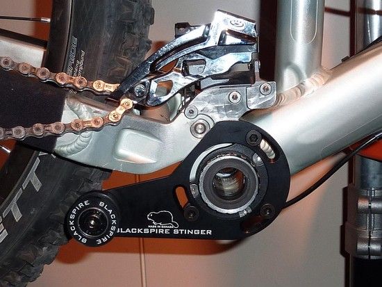

#1 wildchild (05.12.2009, 19:36)
Schleift da nichts an der Umwerferplatte?
Avatar
#2 `Smubob´ (06.12.2009, 00:24)
Schleifen? : Die Umwerferplatte (falls du das Frästeil meinst, an dem der Umwerfer hängt) stößt so normal am ICSG-Adapter an, muss aber nur ein kleines Stück abgedrehmelt werden, damit es passt.
Avatar
#3 wildchild (11.01.2010, 20:23)
Am ISCG-Adapter oder an der Umwerferplatte?
Avatar
#4 `Smubob´ (11.01.2010, 22:12)
Das ist im Prizip egal. Hier der passende Forumsbeitrag dazu: http://www.mtb-news.de/forum/showthread.php?p=6469841&post6469841 Im Anschluss daran wird auch die Lösung diskutiert.
Avatar
#5 lukabe (28.01.2010, 23:53)
Wieso dann nich gleich die Stinger mit BB Mount?
Avatar
#6 `Smubob´ (29.01.2010, 00:37)
Weils schei$$e wäre einen BB-mount Stinger zu verbauen, wenn man eine ISCG-Aufnahme am Rahmen hat
Avatar
#7 Marder (29.01.2010, 00:48)
ich versteh auch gerade nicht wo das problem liegt
so wie ich es erkenne, ist der umwerfer doch am rahmen befestigt und gar kein e-type (korrigiere mich, wenns falsch sein sollte)
und noch der zweite punkt - warum hast du nicht gleich ne old iscg stinger genommen, wenn du ne aufnahme am rahmen hast. dann hättest du dir den adapter gespart :
edit: ok, das bild gab aufschluss http://www.canyon.com/img/highlights/116_img_big.jpg - ist aber alles sehr kompliziert gelöst
Avatar
#8 `Smubob´ (29.01.2010, 09:55)
Umwerfer ist ein E-Type direkt am Rahmern berfestigt, richtig.
Von der Idee her alles ganz toll, aber der ISCG 03 Stinger passt nicht direkt an den Rahmen.
Das Ganze ist eine fruchtbare Fehlkonstruktion. Scheint so, als hätte das ein Praktikant geplant, genau so wie die Hinterachsaufnahme
