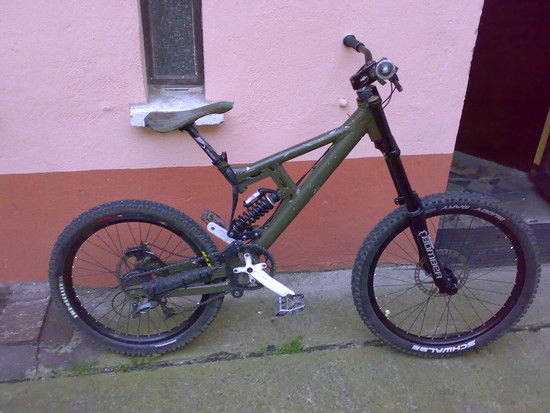

#1 BIGSCHRITT (04.10.2009, 22:36)
au backe
Avatar
#2 vegas (04.10.2009, 22:38)
oooooha
jetzt bin ich auf kommentare gespannt
Avatar
#3 lieschke77 (04.10.2009, 22:41)
fressbrett halten, baut erst mal selber ein der alles mit macht
Aluhaimer year hansi
Avatar
#4 vegas (04.10.2009, 22:44)
naja....damit hätte ich jetzt eher nicht gerechnet
eher sowas wie:was soll das denn sein?das neue bender-bike?
naja vllt kommts ja noch
Avatar
#5 BIGSCHRITT (04.10.2009, 22:45)
das sind wieder umgangformen hier
Avatar
#6 lieschke77 (04.10.2009, 22:49)
wieso bender bike der hat vorne 200 und hinten 210
Avatar
#7 dirty-boy TEAM (04.10.2009, 23:42)
Selbstgebruzelt?
Avatar
#8 lieschke77 (04.10.2009, 23:51)
yoo
Avatar
#9 evil_rider (04.01.2010, 10:18)
ok, bleiben wir mal objektiv und lassen den optischen aspekt weg!
tretlager VIEL zu hoch, lenkwinkel zu steil, sieht aus als wäre der rahmen eigentlich für eine dämpferlänge kürzer vorgesehen, dann dürfte der lenkwinkel und die tretlagerhöhe in normale regionen vorstoßen.
ggf. sonst den link der schwinge mit umlenkhebel verbindet mal ein "paar" millimeter kürzer machen, weil der abstand HR/sattel ist mehr als ausreichend das es da dann bei 200mm immernoch nicht zu bösen kontakt kommen sollte!
desweiteren ist das steuerrohr 2 fingerbreit zuweit unten, das wird auf dauer nicht halten da dadurch die hebelkräfte zu heftig sind.
