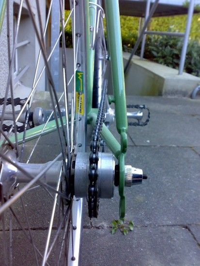

#1 shield (12.05.2009, 16:32)
wie schaffst dus dass deine kette gespannt bleibt?
Avatar
#2 tom198 (16.08.2010, 21:10)
...durch die schräg nach vorn zeigenden Ausfallenden vielleicht? Oder meinst du, dass die Klemmkraft des Schnellspanners nicht ausreicht, um das Rad bei kräftigen Antritten gerade zu halten?
Avatar
#3 brandy93 (09.02.2011, 19:43)
hi! woher ast du dieses teil her, wo das zahnrad fixiert ist?? habe die gleiche felge und nabe mit kassette und möchte es auf fixie singlespeed umbauen.
Avatar
#5 brandy93 (09.02.2011, 22:36)
ja, aber das singlespeedkit ist nicht fix....
Avatar
#6 frostydragon (09.02.2011, 23:02)
ja dann brauchst ne fixie nabe... oder musst irgendwie den freilauf blockieren... sperrklinken durch fest teile ersetzen, freilauf festschweissen? was weiss ich
Avatar
#7 Onkel Manuel (09.02.2011, 23:12)
Da gibts doch garantiert was von UHU...
