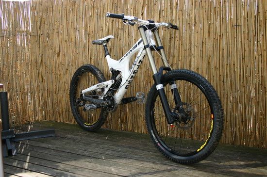

intense m6 mit bos fox 40 im Album Downhill-/Freeride-Bikes
Update: Bos Kartusche und Casting in Mattschwarz...

BOS Kartusche!? Ist das so einfach möglich!?

stellt BOS nicht Kartuschen für MZ RS und Fox her ?

was hat der umbau auf BOS gekostet?

BOS kartuschen gab es mal für boxxer, 888 und fox 40, leider nicht mehr erhältich da sie nun selber komplette gabel erstellem und einen höheren profit zu erziehlen

Ich kann die Kartusche für ca. 480€ besorgen muss dann "nurnoch" eingebaut werden...
Ist aber eine ganz andere Gabel nachher... Offenes ölbad 230ml / W 2-5 jenach vorlieben und ansprechverhalten...
Ich fahre jetzt wieder die Std. Ti Feder und hab einen besseren Durchschlagschutz als vorher. Beim Bremsen taucht die gabel nur noch minimal ein und liefert aber dafür bei ruppigen gelände ein super Gripp...
Alles in allem hat sich die Investition gelohn... die einzigste Sache ist das man die RC2 einstellungen verliert.. Nurnoch R aber voll ausreichend...
Macht also sinn bei gebrauchten Gabeln von 2005 bis Bj 2007... danach wurde die FIT kartusche von Fox verbaut... Da habe ich leider kein Vergleich

naja die 2 compression einstellung sind ja hinfälig wenn die gabel schon perfekt auf dich eingestellt ist oder?
