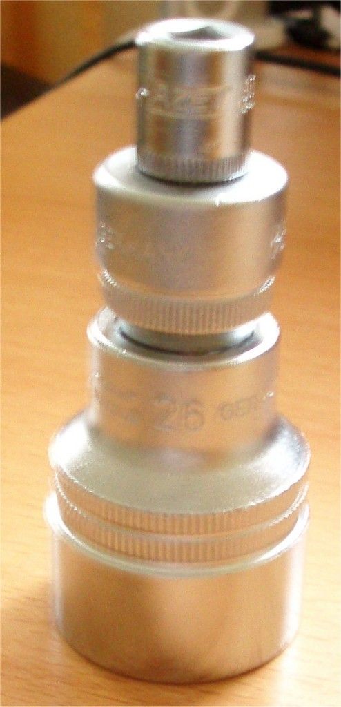

#1 Metzkergiga4u (08.03.2009, 14:36)
Lol hoffentlich kann der 1/4 Zoll Vierkant Einsatz überhaupt noch Kräfte übertragen... Zumindest keine größeren.
Avatar
#2 jatschek (08.03.2009, 15:46)
Für den vorgesehenen Einsatzzweck von Kill... sollte es reichen. Die Verschlusskappen von den Gabelbrücken brauchen ja kein großes Drehmoment. Grad gefühlvoll Handfest reicht eigentlich aus.
Avatar
#3 Kill[O]R (09.03.2009, 14:46)
Also ich habs ja hier, und ich muss sagen, dass da sehr wenig wackelt! HAlt deutsche Qualität ^^ Die Adapter waren ja auch schon recht teuer...
Die Schrauben werden hier mit 1864 Ncm, sollte also etwa 18 Nm entsprechen, angezogen. Das sollte so machbar sein...Extra nen neuen Drehmomentschlüssel zu kaufen lohnt sich da echt nicht!!!
Avatar
#4 Metzkergiga4u (17.03.2009, 20:25)
Hmm 18 Nm erscheinen mir ein wenig viel für die Verschlusskappen?
Das da der Adapter mitmacht habe ich so meine Zweifel...
Radbolzen für Alufelgen zieht mann mit einem 50 cm langen DMSchlüssel mit 12 Nm fest und mus da schon gut gewicht reinbringen.
Avatar
#5 Metzkergiga4u (18.03.2009, 01:08)
Ähm meinte 120 Nm.. Also dürfte schon passen
