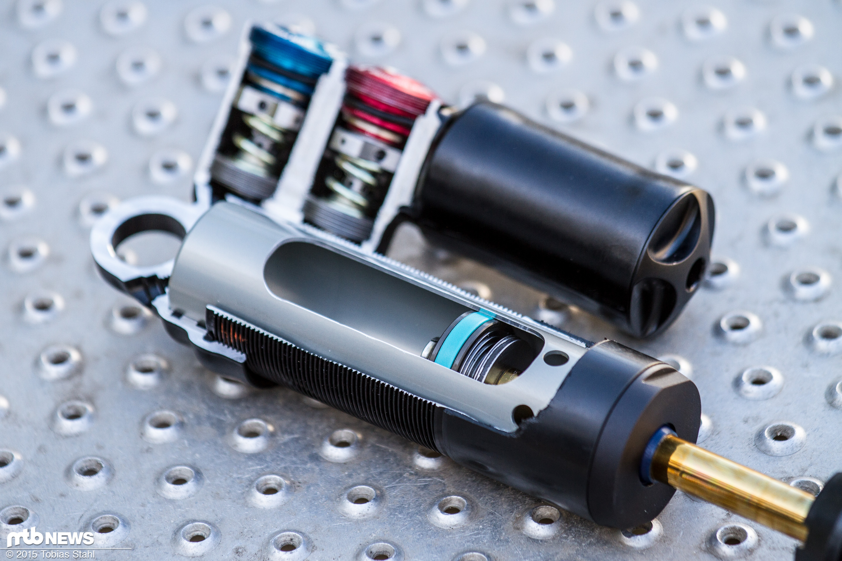

Nach einigen Wochen mit den beiden neuen Fox X2-Dämpfer können wir zwar kein revolutionär neues Fahrverhalten verstellen
So sah die erste Version des Fox X2 aus
Das nun verwendete, keinesfalls ganz neue Monotube-System setzt auf relativ still stehendes Öl, durch das sich der Kolben bewegt.
Laut Fox handelt es sich um den ersten Monotube-Dämpfer mit extern verstellbarer High- und Lowspeed Zugstufe.
Ein Teil des Öls fließt nach wie vor durch den Druckstufen-Versteller in den Piggyback
Fox-Dämpfer-1
Fox-X2-6754
Fox-X2-6739
Der Pedaliermodus fällt nun deutlich straffer aus, ist aber kein kompletter Lockout
Als Testbikes haben uns das Specialized Stumpjumper Evo für den DHX2 …
So sah die erste Version des Fox X2 aus im Album Fox DHX2 / Float X2
Der Hauptkolben unten rechts drückt eine Ölsäule durch den Druckstufeneinsteller ins äußere Rohr, von wo aus es durch die kleinen Löcher hinter den Kolben läuft. Beim Ausfedern bewegt sich alles zurück.
