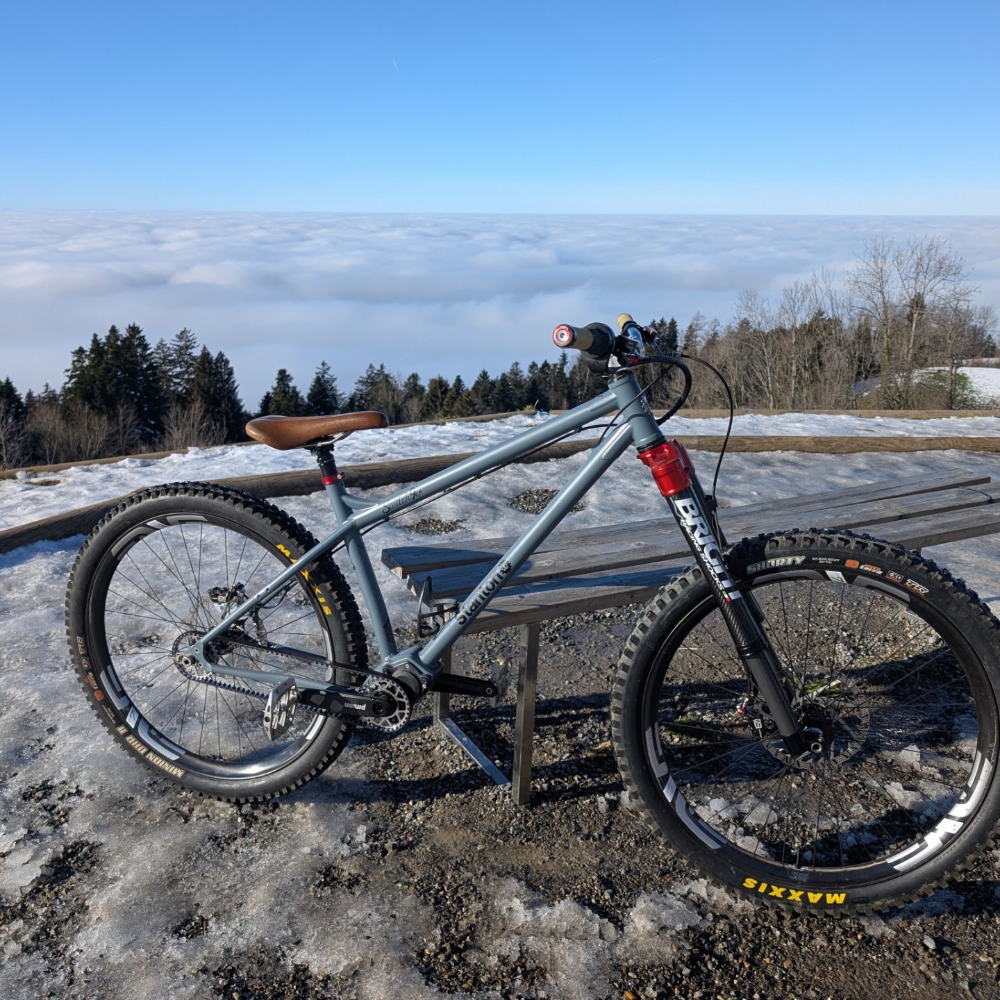

Gabel: BRIGHT RACING SHOCKS NEXT 3RC
Laufräder: ENVE M735 auf Chris King Naben
Bremsen: Hope Tech 4 E4
Antrieb: Pinion C12.12 mit Gates Carbon Drive Riemen 32/30
Gewicht: 15.8
Baujahr: 2024
Es war bis letztes Jahr ein normaler STANTON Switch9er Rahmen.
Nachdem ich schon seit langem einen Pinion Umbau im Kopf habe, war nach dem letztjährigen Megavalanche der Schritt loszulegen.
Nach viel Planen, messen und überlegen wurde die Getriebeplatte eingeschweißt, wärmebehandelt, lackiert etc.
Die Züge wurden durch eingeschweißte Edelstahl Röhrchen geführt.
Alles selbst gemacht und ausgedacht.
Das war der eigene Anspruch und ich hab es weitestgehend erfüllt.
