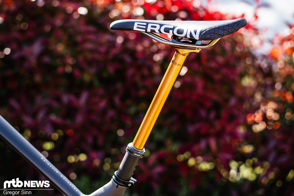

Die neue Transfer bietet 95–240 mm Hub, ist in bis zu 34,9 mm Durchmesser erhältlich und hat neuerdings ein Ventil zum Luftdruck justieren.
Mehr Fotos im Album "Fox Transfer 2025":
Der Luftdruck kann nun per Dämpferpumpe zwischen 275 und 325 psi justiert werden.
Die Kunststoff-Ringe sind jeweils 5 mm dick und werden einfach unter den Abschlussring geschoben.
Viel Hub ist voll im Trend
Fox-Transfer-2025-9349
Fox-Transfer-2025-9342
Fox-Transfer-2025-9336
Die Bauhöhe soll unverändert geblieben sein.
Wie gewohnt wird die Stütze mit intern verlegtem Seilzug bedient.
Wir konnten die Fox Transfer 2025 mit 210 mm Hub bereits testen.
Die neue Transfer bietet 95–240 mm Hub, ist in bis zu 34,9 mm Durchmesser erhältlich und hat neuerdings ein Ventil zum Luftdruck justieren. im Album Fox Transfer 2025
Sie kostet je nach Version 369 bis 449 €.
