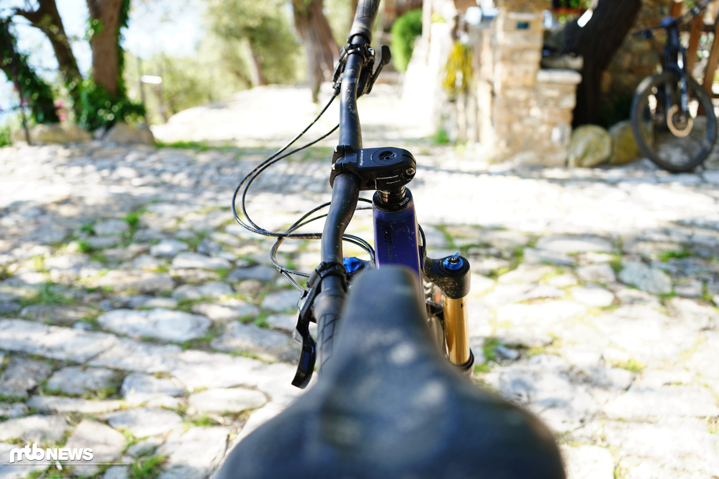

Die Platzersparnis ist hinsichtlich der Breite deutlich
Huch, ein Syntace-Vorbau mit nur einer Schraube zur Schaftklemmung
Die zweiteilige Lenkerklemmung ist bekannt
Das Werkzeug kann leider nicht im Rucksack bleiben
Nach dem Lösen der Schraube nur den Hebel nach vorn drücken
Da der Vorbau breiter baut, sehen Spacer noch schlechter aus als sonst
Der Vorbau rastet im 90° gedrehten Zustand nicht ein
Im Fahrbetrieb konnte ich 0,0 Unterschied zu einem regulären Vorbau feststellen.
Der Spaceforce-Vorbau fährt sich im positiven Sinne unauffällig
Freigegeben ist der Vorbau bis 780 mm Lenkerbreite
Die Platzersparnis ist hinsichtlich der Breite deutlich im Album Syntace Spaceforce Vorbau ausprobiert
plötzlich werden die Pedale zur breitesten Stelle des Fahrrades.
