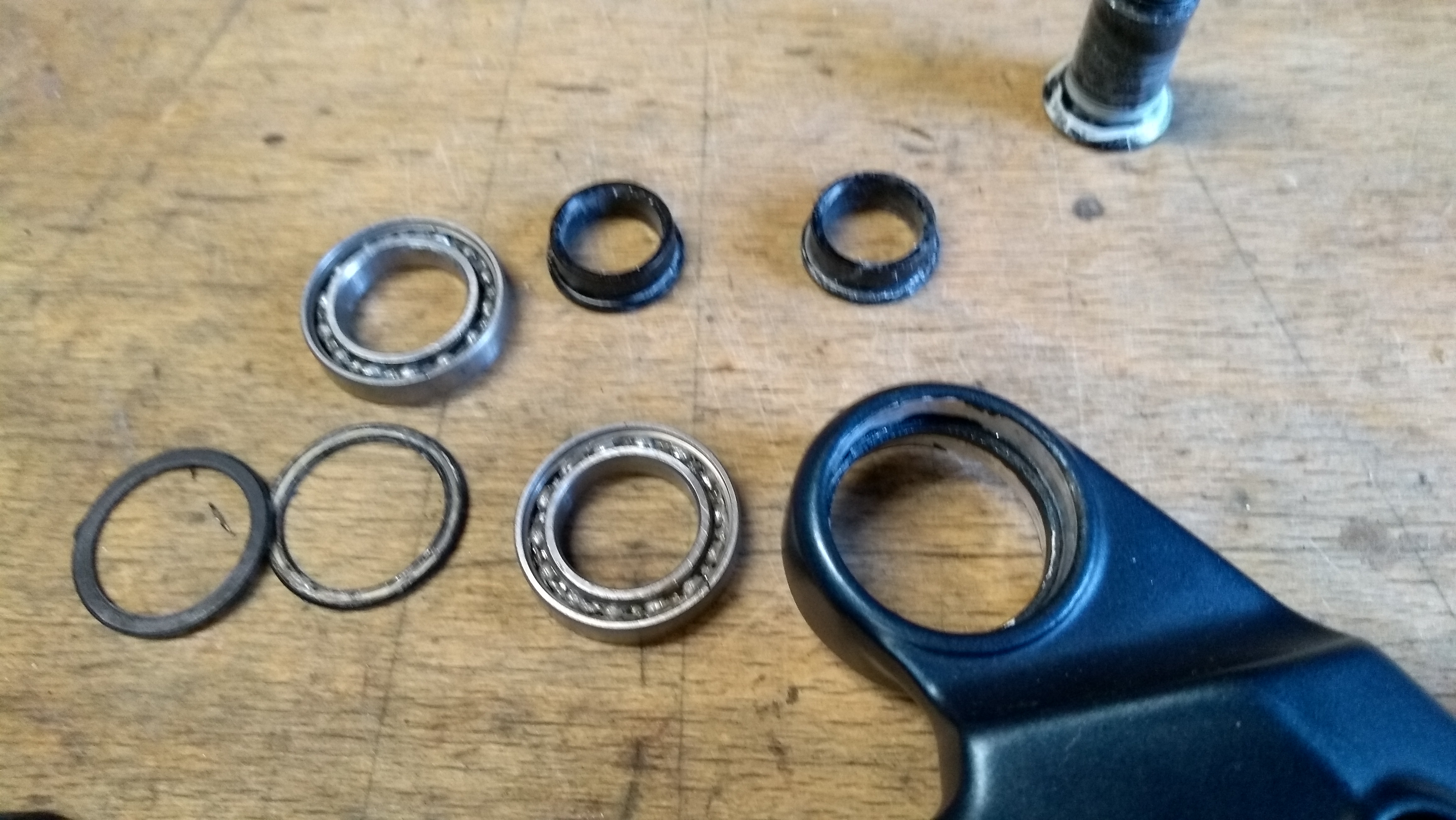

Die Bohrung am Horstlink (Sitzstrebe) hat einen 2mm Mittelbund. Man muss die Lager also jeweils nach Aussen austreiben. Da die Lager aussen 24 mm haben eignet sich ein alter Abschnitt von einem 1 1/8 Gabelschaft zum auspressen.
Entweder man macht wieder 61802 Lager am besten Vollkugelige (Max), oder 61901 gibt es auch als Vollkugelige dann statt der Bundbuchsen mit Passscheibe auf beiden Seiten 12x05 mm. Dann stehen die Lager jeweils 1 mm raus. Beide Lagergrößen gibt es auch von Enduro Bearings 6802 MAX 2RS oder 6901 MAX 2RS.
Mit Bundbuchsen geht halt die Endmontage bei den Bikeherstellern schneller. Hat halt den Nachteil der kleinere Lager die dann auch eine geringere Haltbarkeit haben.

Das auspressen ist mir noch ein bisschen unklar. Brauch ich das nicht ein Werkzeug dass die zwei kleinen Aussparungen der Scheiben zwischen den Lagen nutzt? https://www.bike-discount.de/de/radon-render/swoop-horstlink-lagerset wie soll da der alte Gabelschaft helfen? Danke für die Hilfe schon mal vorab
Avatar
#2 RICO (12.01.2022, 20:07)
Wenn die Sitzstrebe so liegt wie auf dem Foto legst du darunter noch ein kleines Stück Rohr und kannst dann von oben mit einem Durchschlag von oben das Lager austreiben. Dafür sind die beiden Aussparungen in der Scheibe. Nach jedem Schlag die Seite wechseln. Alles klar?

Wenn das nicht klappt gibts auch noch Abzieher ohne Bund:
https://www.youtube.com/watch?v=VqZrsEZLILg
Bei Abzieher ohne Bund brauchst du leider für jede Lagergröße einen eigenen.
Hab daher die Alu-Selbstbauvariante aus dem Video gekauft, ist gut genug.
Ist clever gemacht, der nimmt einfach den Konus von einem Schwerlastanker und musste daher nur das Aluteil fertigen, was das ganze überhaupt erst bezahlbar macht.
Geht auch ohne, aber meins war so straff drin, dass ich trotz 3 statt 2 Aussparungen zum Schlagen eine halbe Stunde lang im Kreis rotierend drauf gehämmert bis mir der Arm fast abgefallen ist.

Wenn die Lager nicht rausgehen erstmal dünnes Öl oder Petroleum einwirken lassen. Warm machen hilft auch. Ich habe einen Satz Spreizwerkzeuge. Bei so kleinen Lagern funktionieren die aber selten und wenn die äußere Lagerschale festkorrodiert ist, kann es passieren das man nur die innere Schale rausdrückt. Dann hat man noch mehr Spaß...

Wenn der Innenring raus ist, dann geht es einfacher, weil man dann Abzieher mit Bund nehmen kann. Die Krallen sich wunderbar in die Lagerrillen des Außenrings.
Bevor ich mich da aus Verzweiflung eine halbe Stunde, hingesetzt habe, war bereits heißluftfön und Kältespray im wechsel Einsatz.
Bei mir war wirklich der Lagersitz zu straff, denn es war genau so ein großer Akt neue Lager einzupressen.
Die andere Seite hab ich eine Woche später mit dem Abzieher ohne Bund gemacht. Brauchte bei dem anderen trotz Abzieher echt viel Gewalt um die Lager da raus zu hämmern.

Ich habe Hazet Innen-Auszieher. Die funktionieren hier nicht, schon gar nicht im Aussenring, da der ja innen rund ist. Vielleicht führt ihr die Diskussion hier weiter, dann haben die anderen auch was davon: https://www.mtb-news.de/forum/t/radon-swoop-ca-2020.918756/page-3
