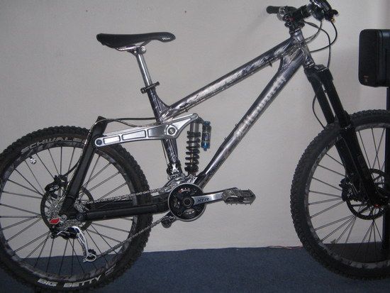

#1 frostydragon (27.02.2009, 02:08)
hach ich krieg immer mehr lust jeden cent zu sparen und mir auchn rogue aufzubauen... das ding is einfach der hammer, auch wenns mit 4.5kg meiner meinung nach garnich so irre leicht is wies immer angepriesen wird... aber das macht nix, es is toll ^^
Avatar
#2 Dorn76 (01.03.2009, 00:32)
Spar ! Ich bin nach fast 3 Jahren immernoch begeistert!!!
Werde es mal wiegen wenn ich es mal auseinanderbaue...
4,5 kg hört sich echt nicht superleicht an...
Gruss Dorn
Avatar
#3 frostydragon (01.03.2009, 19:21)
ne hab nochmal nachgesehn, 4.5 war mit dhx5 coil und kleinkram, das rogue war glaube bei um die 3,8 bis 4 reingewicht, aber immernoch nich sooo irre leicht
aber trotzdem, ich würds mir allerdings in der aktionsfarbe rainforest green holen ^^ und ne fox oder ne lyrik verbauen wenn ich sie günstig find, bin nich so der 66 fan
aber würde mich auch mal intressieren wieviel das so wiegt, weisst denn wieviels komplett aufgebaut wiegt? hab mir mal aus spass einen aufbau zusammengestellt der wäre bei ca 15kg gewesen n bisschen drunter
Avatar
#4 frostydragon (01.03.2009, 21:26)
hmmm ich stell grad was nerviges fest... was fürn fw hat die gabel die du verbaut hast? weil 160mm sind ja bei 200mm hinten fast n bisschen sehr knapp... und bei 180mm gabeln geht ja egtl nurnoch totem, 66 und travis... wobei mir alle 3 nich so zusagen...
Avatar
#5 Dorn76 (04.03.2009, 18:23)
die Gabel hat 140-180 mm(SL 1 ATA, schwarz lackiert)
Das Rogue gibt es aber auch mit 180 mm FW...
Ich fahre gelegentilch ein Fox RP 2 in 216 mm länge(normal 222mm) dann
hat es genau 182,7mm FW...
Gewicht wie oben etwa 16,5 kg
mit leichteren LRS, ohne Kettenführung , Luftdämpfer und NN/MM Reifen
15,16 kg
Greez Dorn
Avatar
#6 frostydragon (13.02.2010, 03:35)
hm? isses nich mit 216mm ebl bei 160mm? und bei 222 bei 180? soweit ich weiss hats doch mit 241er dämpfer erst 200mm ? zumindest stand das glaub ich bei ellsi selbst so ka
edit: sorry, hatte mich wohl verguggt
Avatar
#7 Dorn76 (13.02.2010, 16:52)
Nee schau mal:
http://www.ellsworthbikes.com/low-resolution.php
Da klappt es nicht so wie ich es wollte...
Geh dort mal auf BIKES, dann ROGUE,
dann auf Specification, dort dann metric...
Avatar
#8 frostydragon (14.02.2010, 15:33)
ja hab schon geschaut deswegen das "edit"
aber ne andere frage... der hat ja normale 12mm ausfaller, keine steckachse... liefern die ne schraubachse mit? bzw was für ne nabe fährst du darin? wollte ne hope fahren müsst ich mir halt n gewindestange dazu drehen lassen oder mit nem 10mm schnellspanner mit spacerhülse experimentiern
Avatar
#9 Dorn76 (15.02.2010, 06:04)
Ich habe noch den alten Hinterbau vom Dare:
Da ist man auf Steckachse angewiesen...
Da stecken in 20mm Bohrungen Aluhülsen
mit 12mm Bohrung, das tolle daran ist,
ich kann mir Hülsen drehen und dann
Maxle rear verbauen! Habe mir schon
ne Achse aus Alu gedreht mit Gewinde auf einer Seite,
spart schon ein haufen schrauberei...
Das Aktuelle hat glaube ich offene 12mm Ausfallenden...
Avatar
#10 frostydragon (15.02.2010, 14:03)
ja hats deswegen frag ich, steckachse wär schon schön gewesen aber wegen so kleinigkeiten verzicht ich nich auf meinen rahmen, eher improvisier ich maxle wär schon toll...
ich hab sogar angefragt obs bei ellsworth nich auchn bissi was custom gibt gegen aufpreis aber machen die nich, schade
ich mein prinzipiell kann ich ja auch in nem standard ausfaller ne achse reinknallen die nur auf einer seite gewinde hat wenn sie in der nabe frei beweglich is
aber mal sehn, find die idee mit dem gespacerten 10mm schnellspanner egtl garnich so schlecht, ausser die klemmfläche würde dadurch zu klein...
naja mal sehn, danke jedenfalls und viel spass mit den schmuckstücken... vllt reichts bei mir ja auch irgendwann fürn specialist
Avatar
#11 Dorn76 (16.02.2010, 17:51)
Bei mir war ne ziemlich popelige Achse dabei, drum hab ich mir ne leichte aus Alu gedreht.. Und fahre auch Hope Pro 2... Ich habe mal einen Test in der MTB Rider
gesehen, da war auch ein Bild vom Ausfallende, denke hatte ein offenes Ausfallende
und 12mm Achse, und die war auch dabei... Kannst glaub ich bedenkenlos 12mm Achse fahren...Hab die Ausgabe glaub ich noch, müsste nur suchen
Avatar
#12 frostydragon (16.02.2010, 20:57)
hehe ja werd mir dann auch ne schönere drehen lassen
bzw würds selbst machen wenn ichs könnte, ich schätz ma mit lieb fragen dürft ich an die fh drehbank
