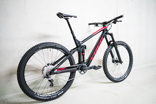

Mein neues Trailbike / Enduro. Ziel war es ein leichtes, aber für meine Ansprüche ausreichend stabiles Radl aufzubauen, mit dem ich von Touren bis Enduro alles fahren kann.
Rahmen: Trek Remedy Carbon 27,5", M
Federgabel: Rock Shox Pike RCT3 160mm, Solo Air, Boost 15x110mm, Charger 2
Dämpfer: Rock Shox Deluxe RT3 RE:aktiv
Vorderradbremse: Hope Race E4
Hinterradbremse: Hope Race X2
Bremsscheiben: Hope Floating Disc 160mm, 183mm
Laufradsatz: Newmen SL X.A.25, 27,5", 12x148, 15x110, Shimano
Reifen VR: Schwalbe Fat Albert 27,5x2,35" TrailStar
Reifen HR: Schwalbe Nobby Nic 27,5x2,35 PaceStar
Kurbelarme: Race Face Next R 175mm, schwarz, 68 / 73mm, inkl. 34T Kettenblatt
Pedale: HT Components ME03 Pedale Stealth
Kette: Shimano XTR CN-M980 10-fach
Kassette: Praxis Works 11-40 Kassette
Schaltwerk: Shimano XTR RD-M986 mit SS Käfig
Schalthebel: Shimano XTR SL-M980-B-IR
Kettenführung: Funn Zippa Lite ISCG05 26T - 36T
Lenker: Race Face Next R 750x35mm Stealth
Vorbau: TwinWorks CNC Vorbau, 35x35mm, 5°
Griffe: Race Face Half Nelson
Sattelstütze: Kind Shock LEV Integra 30,9mm, 150mm
Remote Sattelstütze: Wolftooth ReMote Hebel Shimano I-Spec II
Sattel: Bontrager Montrose Elite 138mm
Sattelklemme: Vecnum Tooloc 36,4
Gesamtgewicht: 11,64kg
