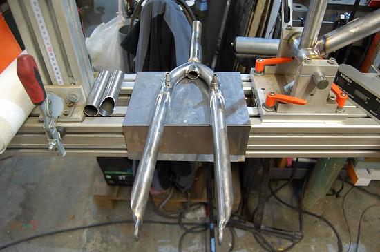

#1 wtb_rider (30.10.2018, 19:02)
nicht dein Ernst...krasser typ
Avatar
#2 wtb_rider (30.10.2018, 19:57)
ist etwas schmaler oben rum oder? hattest du was originales da?
Avatar
#3 synlos (30.10.2018, 20:28)
Man, wisch doch erstmal!
Avatar
#4 Edelziege (31.10.2018, 10:54)
Schmaler oben rum als was? Die Gabel ist für Suntour Bremsen mit Sockelabstand 88mm gemacht, da ergibt sich die Breite oben. Der Durchlaß auf Reifenhöhe beträgt ca 72mm.
Eine originale Typ2 von Charlie Cunningham habe ich leider noch nie in der realen Welt gesehen. Aber die Existierenden, die ich von Bildern kenne, sind auch nicht alle gleich.
Viele Grüße,
Georg
Avatar
#5 wtb_rider (31.10.2018, 11:14)
Ok ja ich meinte die Krone, warte kiek mal hier kann man das ganz gut erkennen glaub ich. Die geht bei dir schmaler von Schaft ab (sieht zumindest auf den Bildern so aus), ich weiss nicht wie ich es anders erklären soll.
Aber die ist doch für den Bmxtie Boy und seine neue Errungenschaft oder nicht?
Warum dann eine Cunningham als Vorbild nehmen, Da läge eine Potts doch viel näher.
Egal, auf jeden Fall krass das du dich der Sache angenommen hast, Hats Spass gemacht oder wars dolle nervig?
Und falls du noch drankommst und es für dich wichtig oder interessant ist, der Schaft ist unten noch rund ausgeschliffen kannst du vielleicht bei der Canti Gabel erkennen. Das sieht ganz schneidig aus.
Avatar
#6 Edelziege (31.10.2018, 11:33)
Eine Potts Gabel bekommt man bei Potts. Potts baut letztlich seine Version der Cunningham, ich meine. Micha hat mir freie Hand gelassen, ihm eine schöne Gabel für seinen Rahmen zu bauen. Wenn er sie in Augenschein nimmt und nicht möchte, landet sie im Basar oder in meiner Gabelsammlung.
So eine Gabel baut sich einfacher als eine Segmentierte, dafür sind die Rohteile teurer. Das gleicht sich aus.
Viele Grüße,
Georg
Avatar
#7 wtb_rider (31.10.2018, 12:15)
scön isse allemal,....top Job
