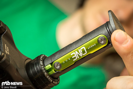

Nun kann das Tool eingebaut werden – einfach in den Schaft schieben, fertig!

Sobald das Küchenkrepp mit allen Metallspänen entfernt ist, kann die untere Führung installiert werden
… sitzt!
Ein kleiner Druck auf die Oberseite und das Tool sitzt sicher im Gabelschaft
Das Tool wird eingeschoben …
Foto Jens Staudt OneUp EDC Montage Anleitung-8301
Nachdem Gewinde und Schaft sauber sind, werden Vorbau und Spacer wieder montiert und die Top Cap mit einem Kassettentool aufgeschraubt
Foto Jens Staudt OneUp EDC Montage Anleitung-8298
Selbst einem Schrauberlaien sollte ein so schönes Gewinde gelingen. Die Führung funktioniert ideal
