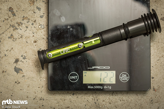

Nun kann das Tool eingebaut werden – einfach in den Schaft schieben, fertig!
Das Tool wird eingeschoben …
Foto Jens Staudt OneUp EDC Montage Anleitung-8301
Nachdem Gewinde und Schaft sauber sind, werden Vorbau und Spacer wieder montiert und die Top Cap mit einem Kassettentool aufgeschraubt
Foto Jens Staudt OneUp EDC Montage Anleitung-8298
Selbst einem Schrauberlaien sollte ein so schönes Gewinde gelingen. Die Führung funktioniert ideal
Mit der Führung, welche über den Schaft gestülpt wird, gelingt der Einbau sehr simpel und das Gewinde steht gerade im Schaft
Foto Jens Staudt OneUp EDC Montage Anleitung-8292
Behutsam schneidet man das Gewinde ein
Zum Schneiden des Gewindes muss Öl auf das Werkzeug aufgebracht werden
