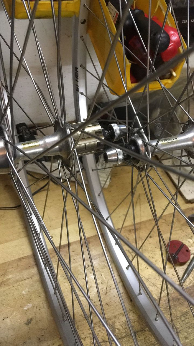

neue Naben - gesäubert und gekürzte Achsen
Achsenkürzung an der Drehbank

Sag mal, Wosch, machst du eigentlich auch Wurzel oder Twisted Snowflake?
Avatar
2
#2 wosch (28.02.2018, 07:00)
Ja klar.
Jedoch extrem ungerne, da sich für mich der Sinn solcher Speichung nicht ergibt. Bei Felgenbremse und Vorne kann man an der Eisdiele vielleicht den ein oder anderen Blick abgreifen, aber sobald von der Nabe aus irgendwelche Drehmomente ausgehen (Antrieb, Disc-Bremse) entstehen an den Wurzelanfängen und Enden Knickbewegungen, die das Rad schwammig werden lassen und meiner Logik nach dauerhaft zu Speichenbrüchen führen können.

#3 DHFoes (28.02.2018, 09:25)
Habe ich früher oft gemacht mit dem Wurzeln und ich hatte nie Probleme die du hier anführst.und das ging über Jahre.
Schwammig schon mal überhaupt nicht das halte ich für ein Ammenmärchen.

#4 wosch (28.02.2018, 09:52)
Bei meinem Hinterrad wurde nach der Wurzelspeichung der Antritt weicher. D.h. die Kraft "verpuffte" in den Speichen.
Zugegeben, "Schwammig" ist nicht die korrekte Umschreibung.

#5 fatbikepeg (28.02.2018, 09:58)
und ausserdem müssen die Räder ja auch mein Gewicht aushalten

#6 DHFoes (28.02.2018, 09:59)
Da kann ich leider nicht mitreden.
Diese Probleme kannte ich nicht daher würde ich es immer wieder tun.natürlich nur am Eisdielen Rad.
Pec,das würden sie auch beim Wurzeln
