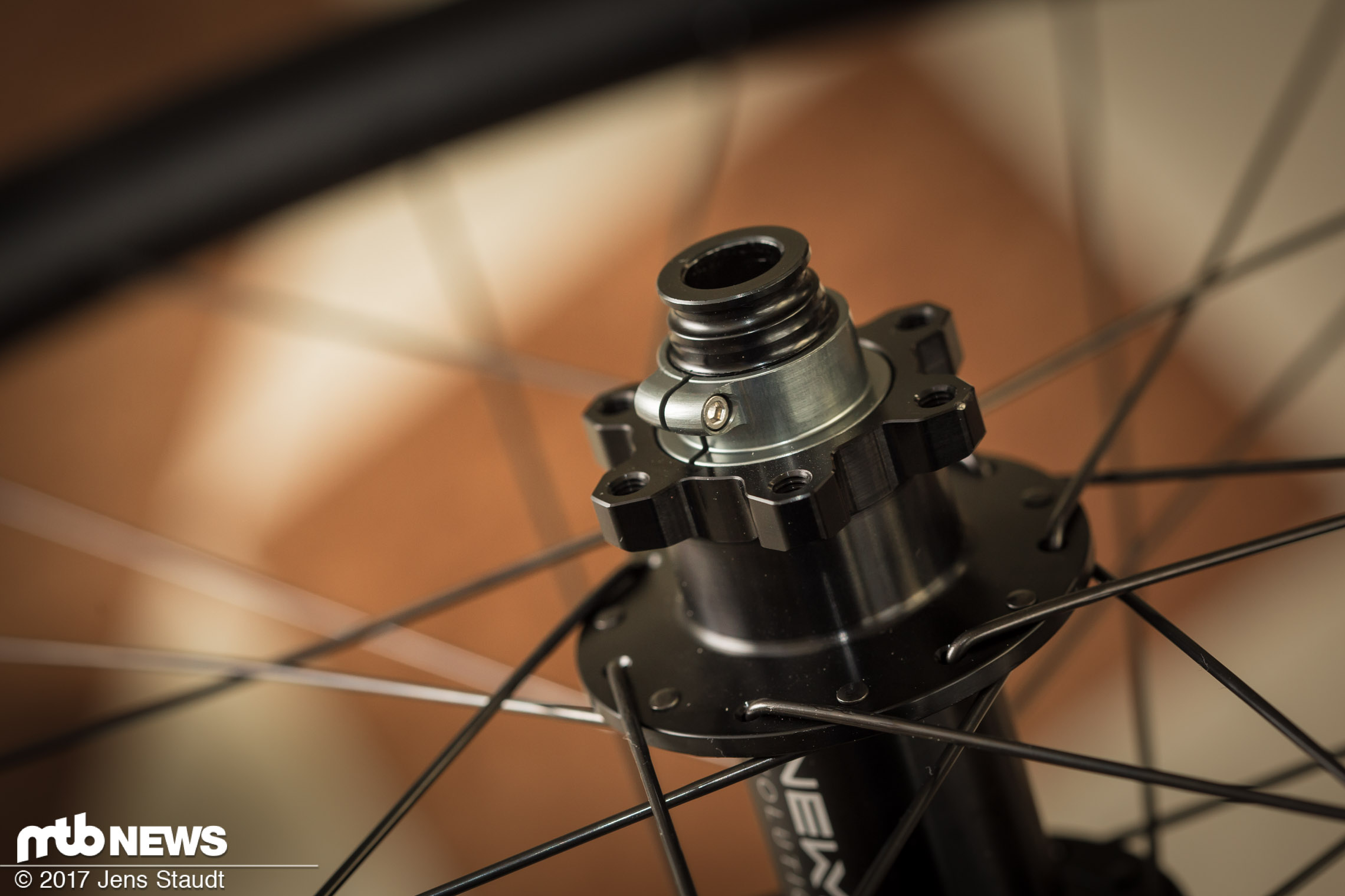

#1 Pixelsign (15.05.2017, 10:08)
Wäre jemand so gut und könnte mal die Funktion der grauen Schelle erklären? Ist das die Endkappe, die durch das Lösen der Inbusschraube abgenommen werden kann, um an das Innenleben zu kommen?
Avatar
#2 Grinsekater (16.05.2017, 04:45)
@Pixelsign
Schraube auf. Schelle ab. Achse komplett raus und alles zugänglich.
