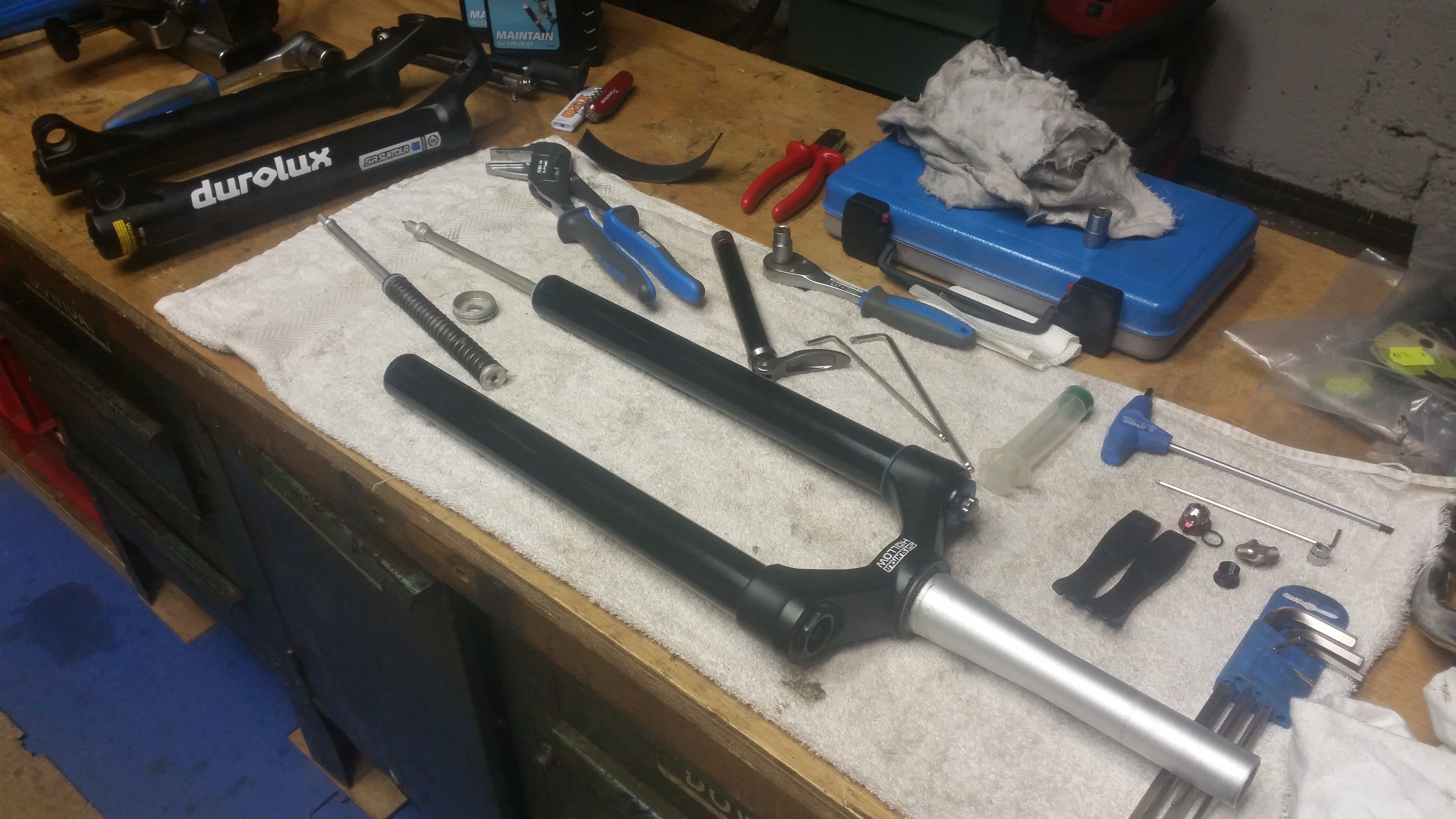

Hallo,
Kannst du vllt bisschen etwas über den Service der Gabel erzählen? Wie viel Öl kommt ins Casting? Gibt es sonst etwas zu beachten?
Ich finde verflixt nochmal nix dazu im Internet.
Gruß Alex

#2 RiderNoton (01.09.2017, 22:02)
Also wie viel Öl hast du ins Casting gemacht? Oder nur Fett?

#3 kraZey (01.09.2017, 22:21)
Vom Service kann ich viel erzählen ..was dir jedoch evtl. nichts bringen würde^^ Beachten muss man eigentlich nicht viel, da man meistens einfach alles bis zur Kante voll macht bzw. für fast alles "Endanschläge" hat. Zur Dämpferkartusche habe ich hier im Album ein kleines Howto wie du bereits evtl. schon gesehen hast.
Zum Rest: Einfach direkte Fragen stellen und sofern ich die Antwort kenne gebe ich sie dir
Ins Casting selbst füllt man kein Öl ein bzw. realisiert das über die Serviceports der Gabel. Man nimmt 'ne Spritze und füllt vom Serviceport aus das Öl nach (einfach fast voll machen). Nach etwa dem 10. nachfüllen soll man die Gabel zerlegen und reinigen.
Öle, die man verwenden kann:
-> diverse 10er oder 15er Gabelschmieröle (Motorex/Fuchs/..)
..oder z.B.: r.s.p. Air Fluid
