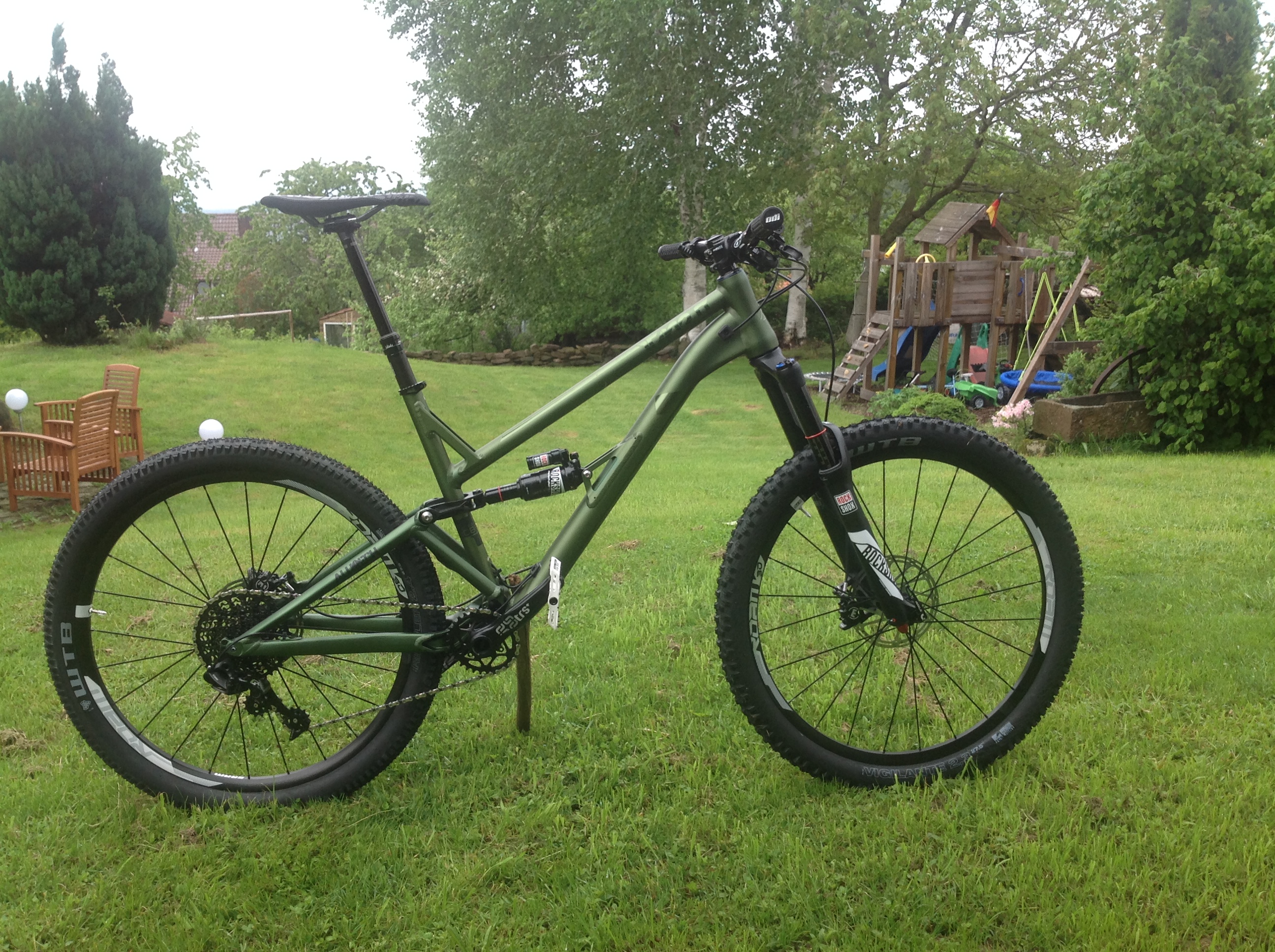

Erdgeschoss ICB 2.0
Zuhause im Garten
Rahmen: Alutech ICB2.0, 130 mm Federweg
Farbe: Grün
Grösse: L
Gabel: Rock Shox Pike RC 27,5" 150 mm Solo Air,
Steckachse: 15 mm Maxle
Dämpfer: RockShox Monarch+ RC3 DebonAir, 200x57, Custom Tune
Schaltwerk: SRAM GX 11-fach
Shifter: SRAM GX Trigger, schwarz
Kassette: SRAM XG-1180, 10-42t
Kette: SRAM PC-X1
Kurbel: e*thirteen TRS+ Länge: 175mm,
Kettenblatt: 30Zähne oval absoluteBlack Direct Mount M Ring, schwarz
Kettenlinie: 47,5 mm
Steuersatz: CaneCreek 40 Series (40.ZS44/28.6 | 40.ZS56/40)
Vorbau: Answer ATAC AME, 31,8x30mm, 0°, schwarz
Lenker: Answer ProTaper 780DH, Rise: 1", Kröpfung: 8°, schwarz
Griffe: SDG
Bremse : Magura MT 5, 180 / 180 mm Scheiben
Bremsgriff: Shimano XT BL-M8000
Sattelstütze: RockShox Reverb 31,6x150mm
Sattel: SQlab 611 (SDG Circuit MTN, ICB-Design)
Laufräder: Sram Roam 30 27.5", Solo Spoke, 12x142 (M12 metrisch)
Reifen: WTB Vigilante 58-584 (27.5x2.3) & Riddler 60-584 (27.5x2.4),
Schlauch: Schwalbe SV21A
Federweg Rahmen: 130mm
Bremsaufnahme: PostMount 180mm
Steuerrohr: Tapered (SHIS: ZS44/28,6|ZS56/40)
Federweg Gabel (maximal): 130mm - 160mm
Einbaulänge Gabel: 545 mm +/- 15
Sattelstützmaß: 31,6mm
Durchmesser Sattelklemme: 34,9mm (35mm)
Ausfallende: 12x142 mm (M12 metrisch)
Reifenfreiheit: 75 mm (empfohlen: Bis 63 mm Reifenbreite)
Umwerfermontage: S3/E-Type, Down-Pull
Innenlagergehäuse: BSA 73mm, inkl. ISCG 05
Gewicht 13,37 kg

#2 Dan278 (30.05.2016, 18:52)
die Farbe is wunderschön
