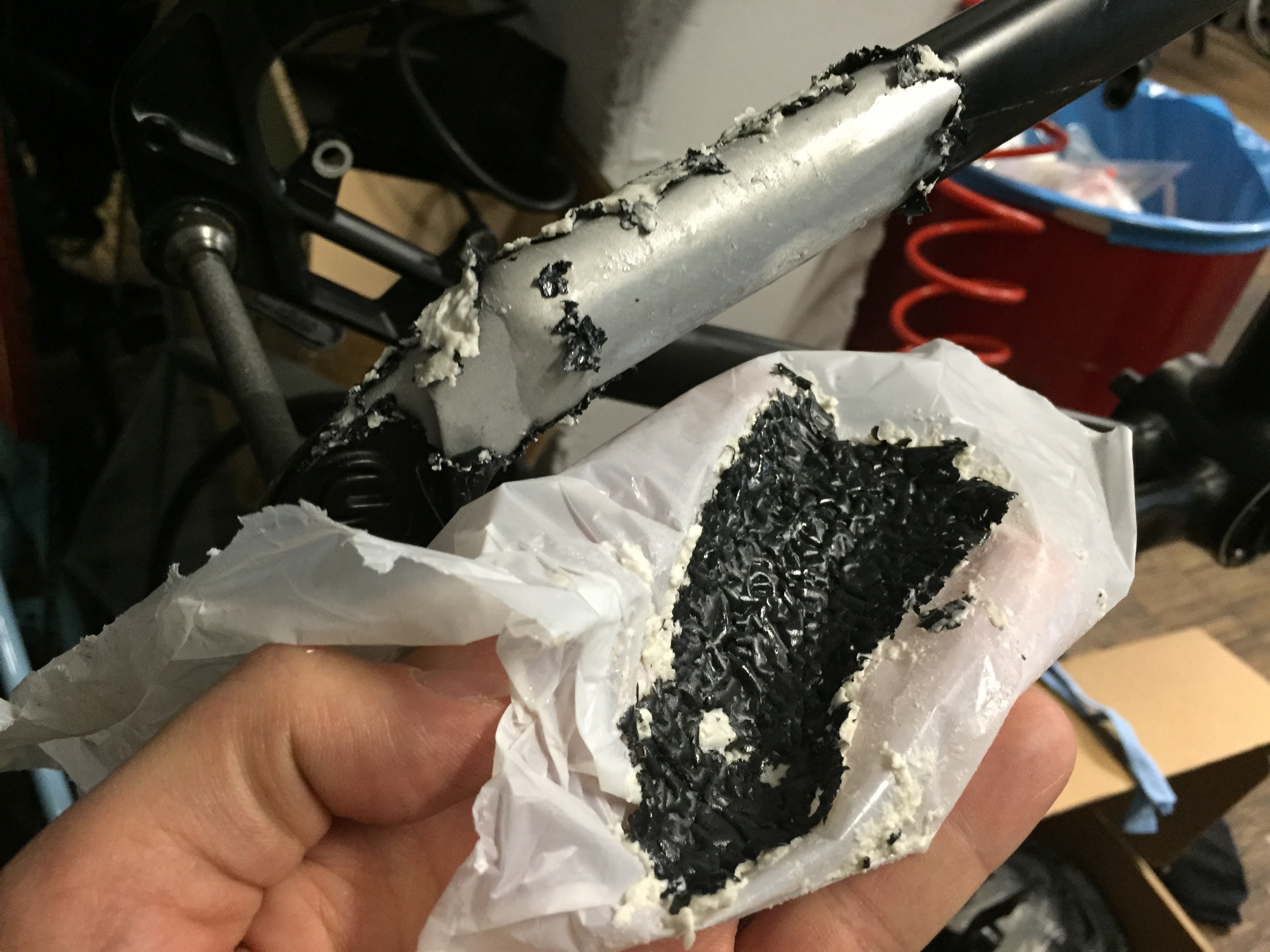

Cannondale Hooligan Gates modification, stripping the Frame, 24 hours later

Biologisch abbaubarer Farben Entferner. Einpacken und 24 Stunden warten!
Dann einfach entfernen. Stinkt nicht und ist nicht giftig... (Keine Haut Irritation wenn es auf die Hände kommt!)

#1 matiosch (04.12.2015, 09:43)
Hallo, interessantes Projekt! WIe heißt denn der "biologisch abbaubare Farben Entferner" genau? Danke dir

#2 ErwinLandau (04.12.2015, 13:53)
Ich schau heute Nachmittag mal nach!

#3 ErwinLandau (04.12.2015, 22:49)
Peelaway von EcoLogix
CKW-frei, biologisch abbaubar und entfernt 95% aller Anstrichsarten.

#5 ErwinLandau (05.12.2015, 23:26)
Hab ich von meinem lokalen Lackier Geschäft "Moritz Maler" in Basel gekriegt.

#6 Downhillsocke (05.12.2015, 23:43)
Geniales Zeug und guter Tipp! Danke
