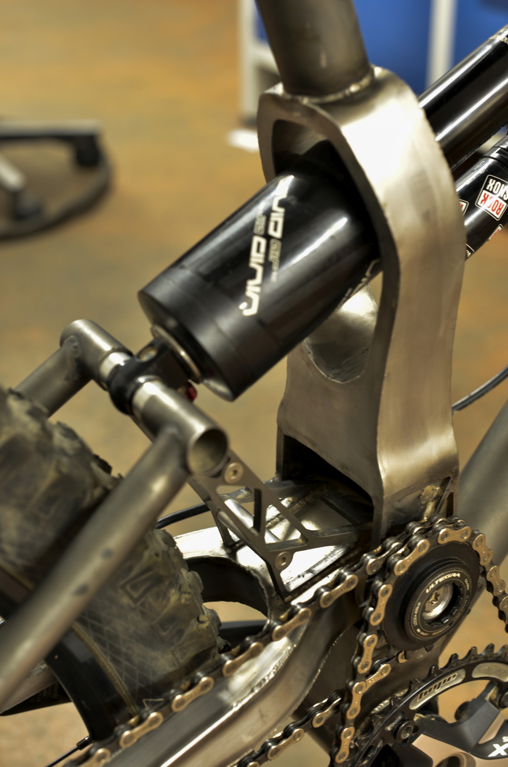

Die beiden Ritzel des Primär- und Sekundärantriebs laufen auf einem Acros Singlespeed-Freilauf um
Mehr Fotos im Album "BDW":
Das Sitzrohr macht Platz für den Dämpfer, nimmt den Drehpunkt auf und schließt mit dem Innenlagergehäuse ab
Der Antrieb ist reduziert und einfach

#1 Kilonewton (05.12.2015, 17:27)
warum brauchst du da einen freilauf? Dir beiden ritzel sind auf der gleichen welle oder?
Avatar
#2 frostydragon (05.12.2015, 17:35)
wahrsch weils schwierig is, die ritzel direkt auf ein lager zu setzen
Avatar
#3 Mr.T (04.04.2016, 21:30)
Genau! Bzw, weils einfacher ist einfach Standardritzel zu nehmen und die auf einen Freilauf (ohne Sperrklinken) draufzustecken. Außerdem kann man so auch die Übersetzung mal einfach wechseln!
Avatar
#4 Kilonewton (04.04.2016, 21:59)
Kluk!
