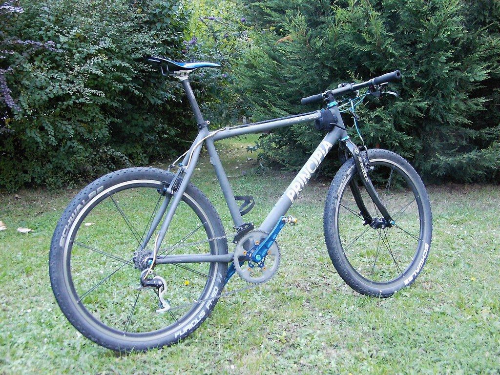

PRINCIPIA MAC SL 3 im Album MEINE BIKES
Rahmen: Principia MAC SL (Gr: XL)
Gabel: Steinbach Vollcarbon MTB
Steuersatz: Chris King
Vorbau: Syntace F99 135mm
Lenker: Syntace Duraflite Carbon
Sattelstütze: USE Alien Carbon
Sattel: AX Lightness Kopie Vollcarbon
Innenlager: Dura Ace 7400 113mm
Kurbel: Speed Tec Earthquake 175mm, LK110, 50Zähne
Pedal: Crankbrothers Egg Beater 4TI
Kette: Dura Ace 7700 (KMC X9SL geplant)
Kassette: Dura Ace 7700 11-19 / Miche Supertype 11-23 (hier XT 11-32)
Schaltwerk: Sachs/SRAM Plasma
Kettenführung: Rohloff
Schalthebel: XT Thumbies (Rasterung deaktiviert)
Bremsen: Avid SD Titan (KCNC VB1 geplant)
Bremshebel: Avid SD Titan (KCNC VB1 geplant)
Züge: Nokons
LRS: Shimano 757 (Chris King/ Tune in Blau geplant)
Reifen: Schwalbe Furious Fred
Schläuche: Schwalbe SV14A XX-Light
Flaschenhalter: BTP Carbon
Schrauben: alle gegen Ergal u.ä. Alu/Ti getauscht
Gewicht: ohne Trinkflasche 7,9kg (Ziel: <7kg)
