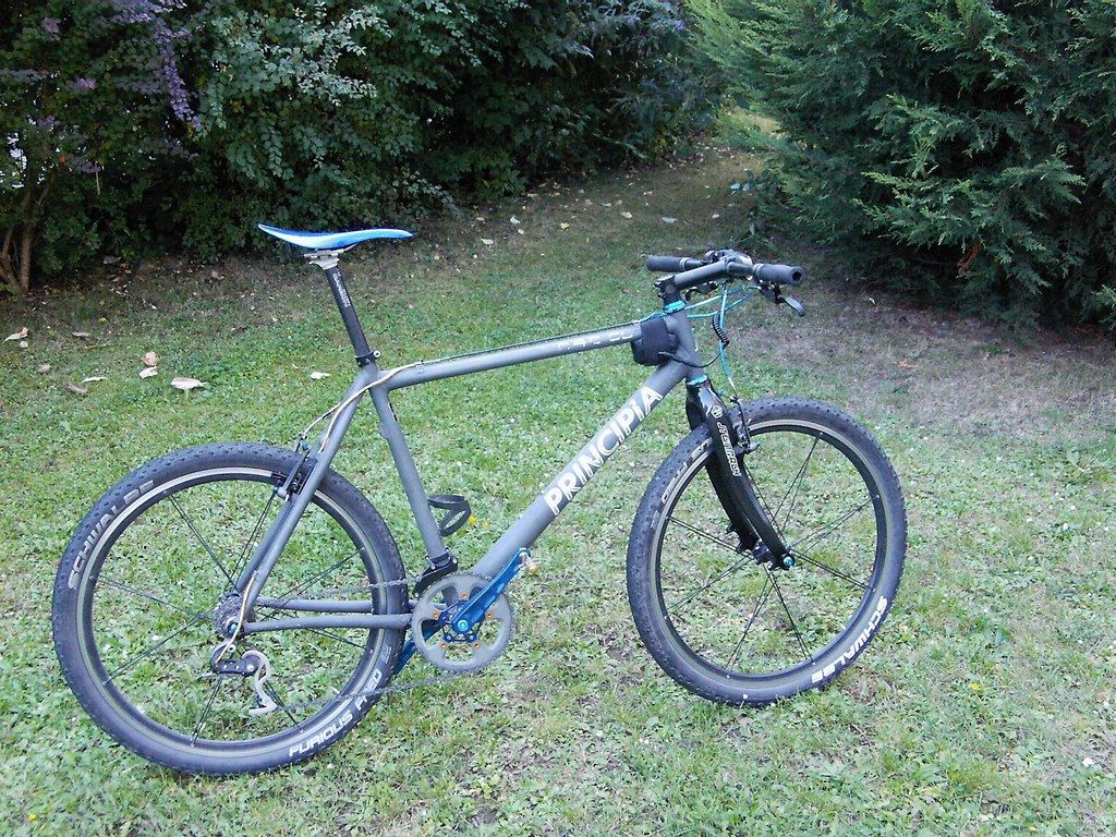

PRINCIPIA MAC SL 5 im Album MEINE BIKES
Rahmen: Principia MAC SL (Gr: XL)
Gabel: Steinbach Vollcarbon MTB
Steuersatz: Chris King
Vorbau: Syntace F99 135mm
Lenker: Syntace Duraflite Carbon
Sattelstütze: USE Alien Carbon
Sattel: AX Lightness Kopie Vollcarbon
Innenlager: Dura Ace 7400 113mm
Kurbel: Speed Tec Earthquake 175mm, LK110, 50Zähne
Pedal: Crankbrothers Egg Beater 4TI
Kette: Dura Ace 7700 (KMC X9SL geplant)
Kassette: Dura Ace 7700 11-19 / Miche Supertype 11-23 (hier XT 11-32)
Schaltwerk: Sachs/SRAM Plasma
Kettenführung: Rohloff
Schalthebel: XT Thumbies (Rasterung deaktiviert)
Bremsen: Avid SD Titan (KCNC VB1 geplant)
Bremshebel: Avid SD Titan (KCNC VB1 geplant)
Züge: Nokons
LRS: Shimano 757 (Chris King/ Tune in Blau geplant)
Reifen: Schwalbe Furious Fred
Schläuche: Schwalbe SV14A XX-Light
Flaschenhalter: BTP Carbon
Schrauben: alle gegen Ergal u.ä. Alu/Ti getauscht
Gewicht: ohne Trinkflasche 7,9kg (Ziel: <7kg)

#1 Peter Lang (07.10.2008, 21:45)
Was ist denn das für ne Klemmung an der Sattelstütze? Das geht ja mal garnicht
Avatar
#2 Al Carbone (22.10.2008, 15:46)
hi peter!
nee das isse nich - das ist die orginal mac sl schelle.
deine hab ich am lc 650 (wenn du auf den bildern genau hinsiehst, kannst du eine silberne schelle mit dickem gummi drunter erkennen - und da sitzt jetzt deine - nochmal allerliebsten dank!!!)
http://fotos.mtb-news.de/photos/view/191430
mfg
martin
Avatar
#3 Al Carbone (22.10.2008, 15:49)
Oder meintest du die Klemmung am Sattel (Stütze= USE ALIEN Carbon) ?
Avatar
#4 Peter Lang (14.11.2008, 22:12)
war nur als Witz gedacht, falls du mal für dein Principia ein neues Schaltauge brauchst, ich hab mir grad über ebay eins aus Israel besorgt, passt einwandfrei.
