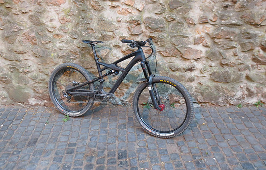

Specialized Enduro Carbon Expert 2014
Mehr Fotos im Album "Specialized Enduro Carbon Expert":
XTR Kurbel gedipt
Specialized Enduro Carbon Expert 2014 im Album Specialized Enduro Carbon Expert
Gewicht: 11,05kg
Teileliste:
Rahmen: Specialized Enduro Carbon Expert ´14 Größe M
Federgabel: Rock Shox Pike RC Solo Air 160mm mit Schraubachse
Dämpfer: Rock Shox Monarch+ Debon Air
Laufräder:
VR: Tune King 15, ZTR Arch Ex, Sapim Laser mit Alunippel
HR: Tune Kong X12, ZTR Flow, Sapim Laser/D-Light mit Alunippel
Bremsen: Shimano XTR Trail M9020 und XTR 987 Sättel mit 180mm Formula Scheiben
Kassette: Shimano XTR/Dura Ace 11-34, 9 Speed
Kurbel: Race Face Next SL
Innenlager: PF30 SRAM 0815
Pedale: HT ME03Ti mit Edelstahlpins
Kette: Shimano Ultegra 10fach
Kettenblatt: Race Face Narrow Wide 32T
Kettenführung: 77Designz freesolo
Sattelstütze: KCNC TI Pro Lite 30,9x350
Sattel: Selle Italia SLR TT
Sattelklemme: Syntace Superlock2
Steuersatz: Speci original
Vorbau: Easton Haven 35 50mm
Lenker: Race Face Next 35 Carbon, Rise 20mm, Breite 780mm
Griffe: Noname Lock On
Schalthebel: SRAM X0
Schaltwerk: Shimano XTR Shadow+ mit umgebauten Short Cage vom ZEE
Reifen: VR/HR: Maxxis Minion DHR 2 3C 2,3"
Schläuche: VR & HR Tubeless
Titan & Aluschrauben

#1 biker123456 (11.08.2015, 07:49)
was wiegt denn das gute Stück?
Avatar
#2 jatschek (11.08.2015, 08:10)
11,05kg bringt das Radl auf die Waage.
Avatar
#3 biker123456 (11.08.2015, 08:13)
krass
Avatar
#4 biker123456 (11.08.2015, 08:26)
.. gibt es eine Teileliste mit Gewichten?
Avatar
#5 jatschek (11.08.2015, 08:32)
Ist in der Beschreibung eingefügt, Einzelgewichte hab ich nicht zur Hand. Ist eh nur wichtig was an der Waage hängt und nicht was die theoretische Excelliste hergibt.

#7 holgersen (11.08.2015, 10:51)
So krass ist das bei dem XC Aufbau nicht. Dünne Felgen, keine Dropper – der Rahmen kann mehr als der Aufbau zulässt.
Avatar
#8 jatschek (11.08.2015, 10:54)
Das Rad wird ja auch nur für leichte XC-Runden eingesetzt, daher passt das schon.
Endurorunden sind ohne "Dropper" eh nicht machbar, UNMÖGLICH ohne sowas den Berg hoch zu treten.

#9 Radde (11.08.2015, 11:19)
also der praxistest hat ergeben, dass der Aufbau nicht dafür geeignet ist bei 6m doubles auf die Kante zu krachen.
nettes Rad!
Avatar
#10 jatschek (11.08.2015, 11:39)
Hallo Hallo Hallo? Wenn ihr die Kante so scharf und hart shaped kann die Nabe nichs dafür.
Avatar
#11 biker123456 (11.08.2015, 11:50)
Die Nabe hats zerlegt und Felge ist heil?
Avatar
#12 jatschek (11.08.2015, 11:57)
Verrückterweise ja, die Felge hat nichts abbekommen und an der Nabe hat es 4 Speichen rausgerissen.
Avatar
#13 Radde (11.08.2015, 12:04)
Ich sag nur "ach ich muss mich nicht einfahren!"
Avatar
#14 jatschek (11.08.2015, 12:45)
Wer erzählt denn so einen Stuss???
Avatar
#15 biker123456 (11.08.2015, 12:58)
also hat es die Speichen zerlegt und Nabe und Felge sind noch ganz?!
Avatar
#16 jatschek (11.08.2015, 13:00)
Nein, indem Fall hat es die den Speichenflansch zerrissen. Speiche, Felge und Nippel sind heil geblieben.

#18 Cam-man (11.08.2015, 13:29)
hab ich schonmal bilder bei tune gesehen...
was wiegt/wog der lrs?
Avatar
#19 jatschek (11.08.2015, 13:48)
Der LRS wiegt 1538g.
