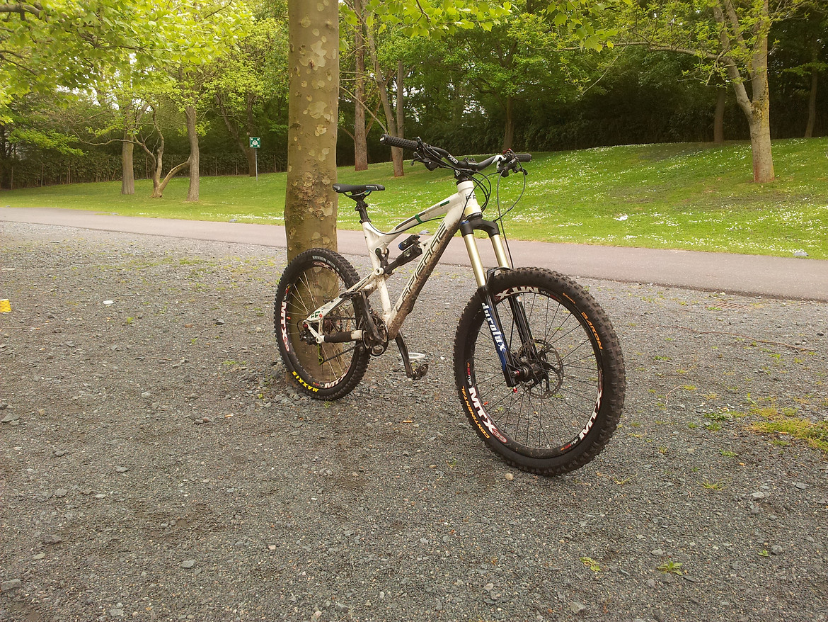

Rahmen: Lapierre Froggy 518
Lenker: Specialized P-Series - Breite: 750mm, Rise: 38mm
Griffe: ODI Vans® MTB Lock On
Vorbau: Truvativ Hussefelt 40mm
Steuersatz: Acros AH15-R
Gabel: SR Suntour Durolux TAD RC2 ("umgebaut" auf Ölschmierung - statt Fett nun 10W Motorex Racing Federgabelöl Low Friction in beiden Tauchrohren - und Ölwechsel in der Dämpferkartusche zu 2,5W; Absenkung über Kindshock Remote Hebel i900-R/i950-R und durch die kürzere Feder kann man die Gabel um über 55 mm abesenken)
Dämpfer: Fox DHX 5.0 Air mit Huber-Bushings
Bremsen: Shimano Zee BR-M640 (werkzeuglose Griffweitenverstellung "nachgerüstet" durch Wechsel der Madenschrauben zu VA-SK-Schrauben)
Bremsbeläge: Shimano D01S Resin
Bremsscheiben: Shimano XT RT76 (VR 203mm, HR 180mm)
Laufradsatz: "Selfmade" 32 Loch SunRingle MTX39 mit den Naben: Alutech 1960 20x110 VR, Novatec D712SB Standard-Schnellspanner 10x135 HR, Speichen: DT Swiss Champion Speichen 2.0, 3fach gekreuzt und hinterkreuzt
Reifen: VR - Continental Baron 2,5" Draht, HR - Maxxis DHR II 2,4" Draht
Schaltgriffe: Shimano XT SL-M770 3x9 (mit Multi-Release "Erweiterung" am 9-fach-Trigger)
Schaltwerk: Shimano XT Shadow Plus RD-M786 10-fach (umgebaut auf 9-fach durch das Parallelogramm von einem 9-fach Schaltwerk + One RAD Cage Schaltkäfig)
Umwerfer: Shimano XT E-Type FD-M770
Kurbel: Shimano Deore FC-M590 (3-fach Kurbel); wird genutzt als 2-fach Kurbel (36-20, Deore Kettenblatt/Carbon-Ti X-Ring) mit Bashguard (Truvativ All Mountain Guard Stylo)
Pedale: Shimano XT Trail PD-M785
Innenlager: Shimano XTR SM-BB93 Hollowtech II
Kassette: Shimano Deore CS-HG61 12-36
Kette: Shimano XT CN-HG93 mit Connex Kettenschloss
Kettenführung: Selfmade! ..weil sonst nichts taugt oder hirnlos teuer ist.
Sattel: PRO Condor CrMo AF Sattel
Sattelstütze: Vecnum moveLOC 200
Sattelemme: tooLOC 34,9mm
Gewicht: ~ 17/18 kg
