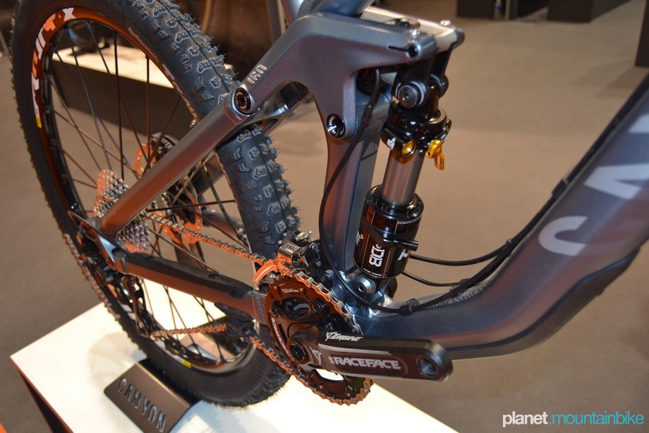

Ich habe den Dämpfer an meinem Spektral und der geht super! Einzig, dass er in den ersten 5-6mm Hub kein Rebound-Dämpfung hab, wenn man nur ganz leicht wippt und nicht tiefer eintaucht. Wenn man dann einmal durchfedert geht er ganz normal. Kennt das Phänomen sonst noch jemand?

Laut den deutschen Servicepartnern soll das ganz normal sein. Aber Pinkbike sagt "defekt", als sie das neue S-Works Enduro getestet haben.
"Cane Creek DBInline: As was mentioned previously, the DBInline is one of the best feeling rear air shocks currently on the market, but unfortunately ours only lasted two days before losing its rebound damping for the first third of its stroke. We didn't run into any issues with the replacement that Cane Creek sent out, but it's too bad that such a stellar performer seems to be having durability issues. Cane Creek is currently evaluating the shock to determine what went wrong, and this review will be updated when more information is available."

ich hatte das gleiche Problem mit dem DB Air CS. Mir wurde von Cosmic und Cane Creek gesagt, dass das mit der Negativkammer zusammenhängt, da das der Ausgleich zwischen den beiden Kammern ist. Man fühlt das auch nur, wenn man sich ganz langsam auf das Rad setzt. Sobald man steht bzw. sich normal draufsetzt merkt man das zumindest bei mir nicht mehr.

@Homer: Das gleiche hat man mir auch gesagt! Ich zitiere: "Um das Ansprechverhalten zu verbessern!"
Hmmmmm, ich weiß nicht!

die frage ist: mir ist das auf einmal aufgefallen, ich kann nicht sagen, ob das schon immer so war... allerdings habe ich auch in diesem Bereich spürbar noch Dämpfung.

Ein Freund bekommt am Wochenende auch einen neuen Inline. Und wenn der das auch hat, dann ist alles ok. Falls nicht, schick ich meinen ein.
