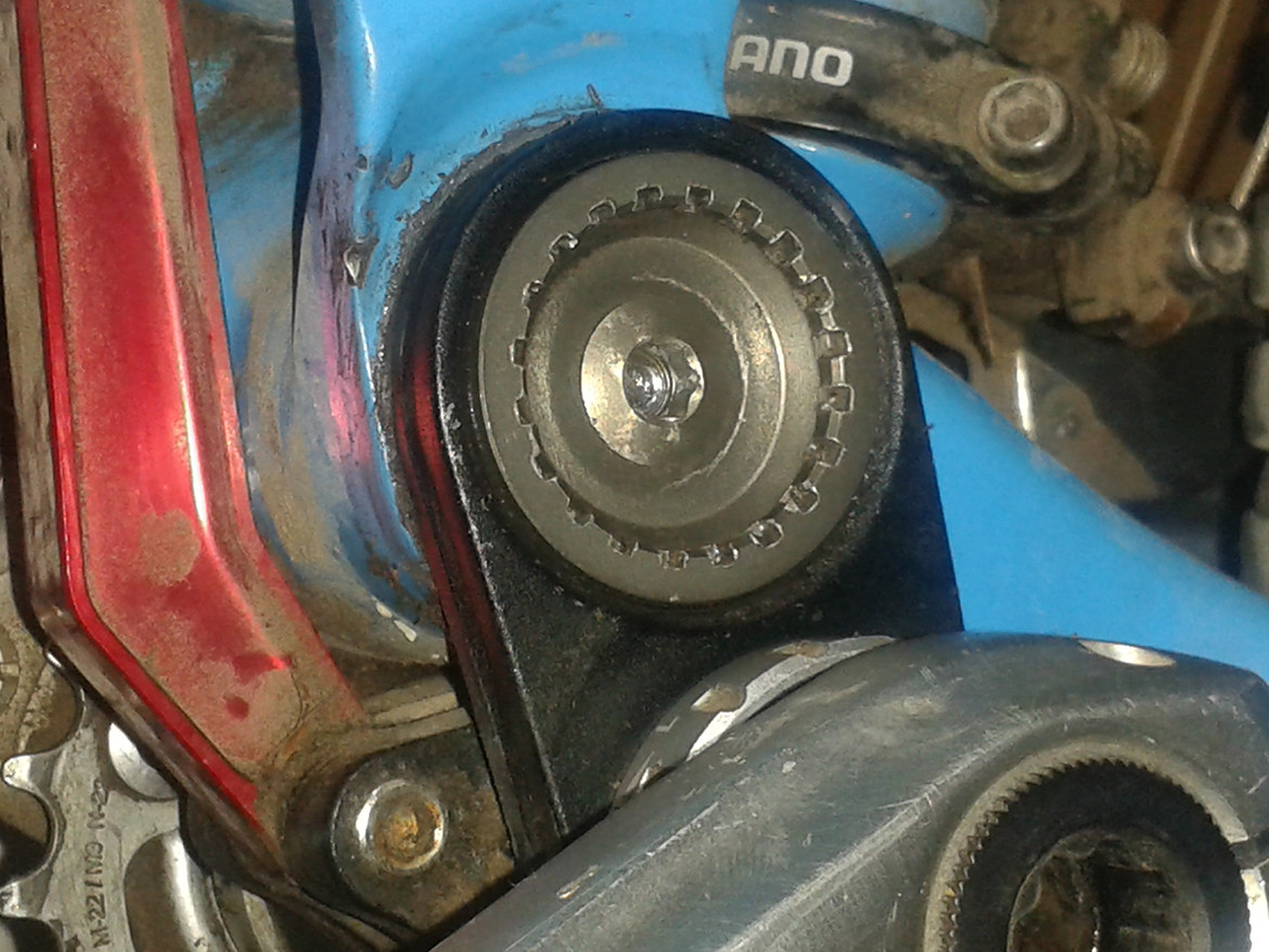

würdet ihr das auch als Riss von etwa 12 - 6 Uhr um die Schraube herum deuten?
Avatar
#2 Dominik19xx (20.08.2014, 18:06)
Ich würde mal dran kratzen und mir die ganze Sache genauer anschauen.
So auf den ersten Blick sieht es für mich wie mit dem Werkzeug abgerutscht aus.
Avatar
#3 Mzungu (20.08.2014, 18:11)
Man fühlt schon eine deutliche Unebenheit. Da kommt man eigentlich auch garnicht mit dem Werkzeug dran...die Imbusschraube in der Mitte dient nur zur Sicherung. Das "tragende" Teil wird mit diesem Shimano Innenlagerschlüssel (dieser sternförmige) festgezogen.
Avatar
#4 Moehrenprincess (20.08.2014, 18:12)
Sieht eher aus wie ein Riss, als nach Abrutscher. Aber Fotos sind immer doof.
Avatar
#5 Mzungu (20.08.2014, 18:19)
Dieses Bauteil ist beim Force ja zwei mal verbaut, einmal ist es der Drehpunkt für den Hinterbau, und einmal die Aufhängung für das Tretlager. Mir ist nämlich genau dieses Bauteil am Hinterbaudrehpunkt schon mal gebrochen, da ist der flächige Kopf genau am Gewindeübergang abgerissen. Sieht man auf den folgenden Fotos.
Die Frage ist jetzt - kann ich damit weiter fahren? Weil GT hat Lieferschwierigkeiten, Ersatz kommt Ende Oktober erst...
Avatar
#6 Mzungu (25.08.2014, 14:34)
Hab es eben ausgebaut. Der Riss setzt sich auf der Innenseite leider fort...
Avatar
#7 Moehrenprincess (25.08.2014, 14:35)
Womit deine Frage "Weiterfahren?", klar mit Nein zu beantworten ist.
