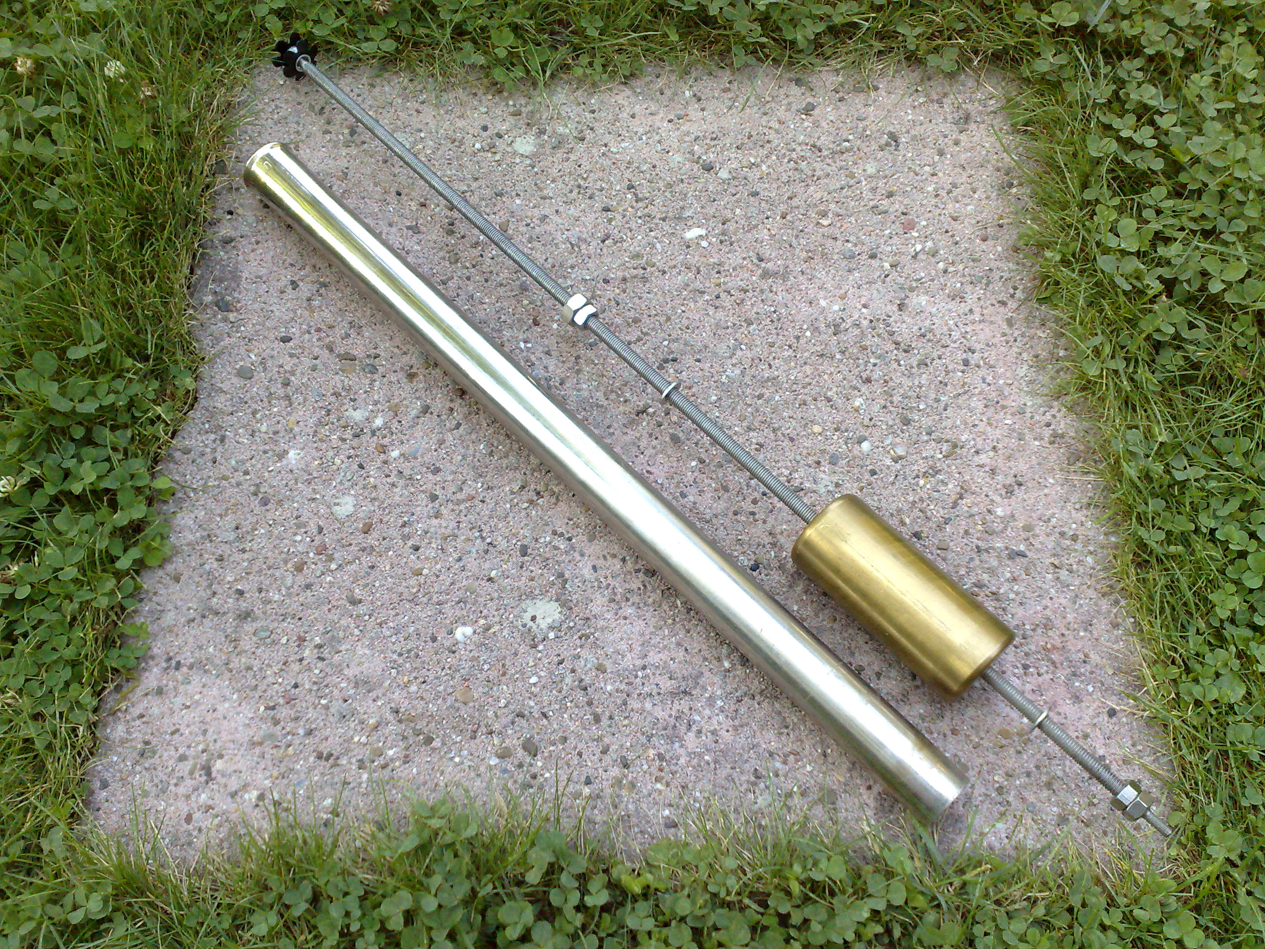

Einschlagwerkzeug für Aheadkralle: M8-Gewindestange (M5 bzw. M6 an den Enden). Die M10-Mutter dient als Zentrierung im Gabelschaft. Werkzeug von unten in den Gabelschaft einführen, Aheadkralle aufschrauben und durch das Eigengewicht des Messingzylinders beim Fallenlassen wird die Kralle schrittweise in den Schaft gezogen.
Aufschlagwerkzeug für Gabelkonus: Staubsaugerrohr mit Innen-Ø 30,2mm & Außen-Ø 34,2mm an der dicksten Stelle. Das Eigengewicht des Rohrs reicht aus, um den Gabelkonus schrittweise auf den Passsitz aufzuschlagen.

Haha... Meins sieht genau so aus... nur das die gewinde stange Dicker ist

hey:
idee: mit so einem rohr könnte man auch vielleicht eines der ersten krallen ausbau geräte machen.
ein langes rohr, das vom außendurchmesser etwas kleiner ist als der innendurchmesser vom schaft
dann von unten eine gewindestange in die kralle, eine mutter unter das rohr, und wenn man das anzieht zieht das rohr die krallen nach oben. man presst also die kralle in das rohr rein. und könnte anschließend rohr samt kralle aus dem schaft nehmen.
würde sicher knackig gehen - aber möglich
