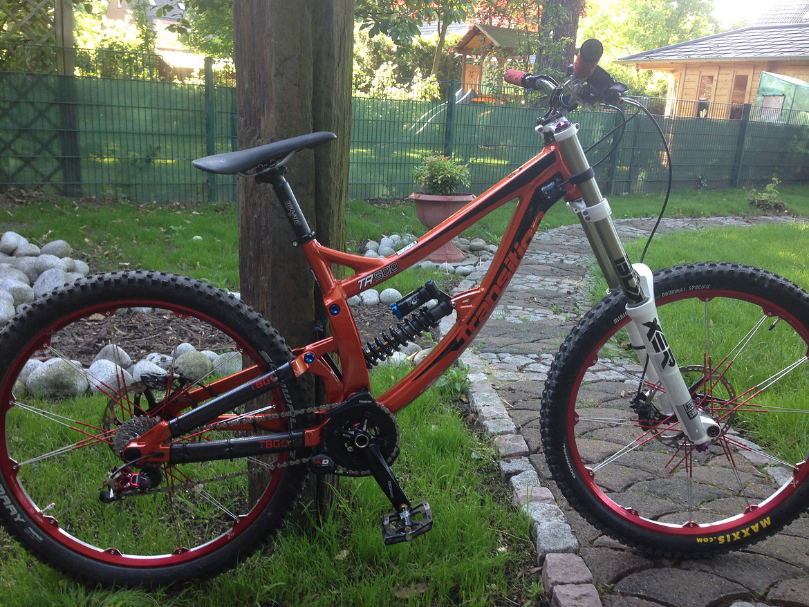

Mein neues TR 500 in Orange
Mit
Boxxer Team und Fast Kartusche
Fox Dhx rc 4
Sram X0
Shimano Saint 203
Truvativ Descendant 165 mm Kurbeln
Crank Brothers Opium 3 Felgen
Sonntag ist der Erste ritt

Fahrbericht Feedback:
Jiha
Läuft schön ruhig
Man steht zentral im Bike und das Tretlager ist nicht zu tief ( Rahmen m, ich 1,75 )
Anlieger und schnelle Kurven sind kein Thema, lässt sich super umlegen ( kurze Kettenstrebe )
Springen ist noch etwas ungewohnt
Fazit : Kein fehlkauf

#4 Joe2407 (19.05.2014, 22:42)
Kette ist aber ganz schön lang oder nicht?
Etwas kürzer sollte doch machbar sein oder?
Avatar
#5 Pflaumenaugust (19.05.2014, 22:44)
Mist einer hats bemerkt
Jo müssen noch 2 Glieder raus
Avatar
#6 Joe2407 (19.05.2014, 22:49)
Ja, das siehts ja schon fast ein Blinder ist ja sogar ein Midcage, da kannst du warscheinlich sogar noch mehr raus nehmen.
Was gut geht ist 2x 11Z Schaltrollen verbauen, dadurch wird die Führung der Kette besser und vorallem bekommst du mehr Kapazität und mehr Spannung auf die Kette, dann hast du da nicht so ein derbes Getanze
Avatar
#7 Pflaumenaugust (19.05.2014, 22:55)
Werd es mal testen, klingt plausibel.
Ausrede: War Samstag fertig mit umbauen, wollte fahren
Bestellt 2x11 Rollen
Feedback kommt
