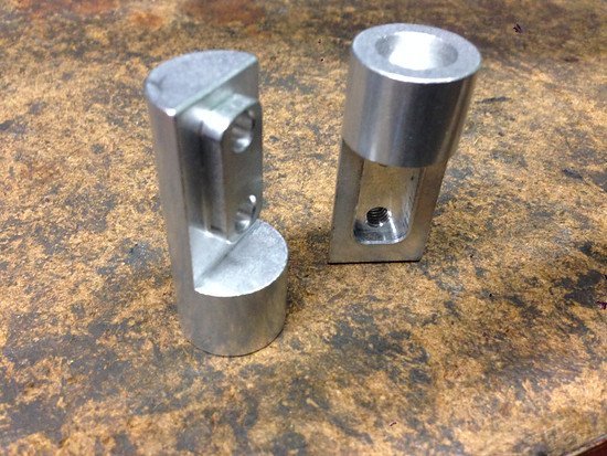

Die Teile sind von: Paragon Machine Works aus den USA
https://www.paragonmachineworks.com/cgi-bin/commerce.cgi?preadd=action&key=MS4001
Sehr freundlich und sehr schnell im verschicken, sehr schöne Verarbeitung und qualitative hochwertig… das teuerste und frustrierendste war der Schweizer Zoll…

#1 hackfresse82 (22.02.2014, 07:05)
hätte man die schlossteile nicht etwas länger, rahmenseitig schmaler und zum "einstecken" fertigen können?
ist auf jeden fall eine tolle idee und das schloss schaut auch stabil aus...

#2 ErwinLandau (23.02.2014, 00:26)
Nach Monate langer suche hatte Ich endlich diese Firma (Paragon) gefunden die Teile in 6000 er Alu herstellen… das war das einzige von der Stange gefertigte Rahmen Schloss auf dem Internet. Ich war froh das ich überhaupt was zum einschweissen hatte.
Dachte ans zu schleifen… war mir aber nicht sicher ob es zu unstabil werden würde, da hab sich's gelassen...

#3 ralphil (02.04.2014, 20:36)
Ein sehr schönes Projekt was du hier aufgebaut hast.
Ich bin auch gerade dabei einen Gates Antrieb in einen nicht dafür vorgesehenen Rahmen zu bauen. Kannst du den Link zur Bezugsquelle des gezeigten Rahmenschloss posten, das würde ich mir gern näher ansehen wollen, Danke!
Avatar
#4 fahrradheini (02.04.2014, 20:50)
könnte "paragon machine works" sein

#6 ErwinLandau (03.04.2014, 01:02)
Ops… vergessen und ops zu spät!
Hab's noch in die Kommentare geschrieben mit dem direkten Hyperlink!
