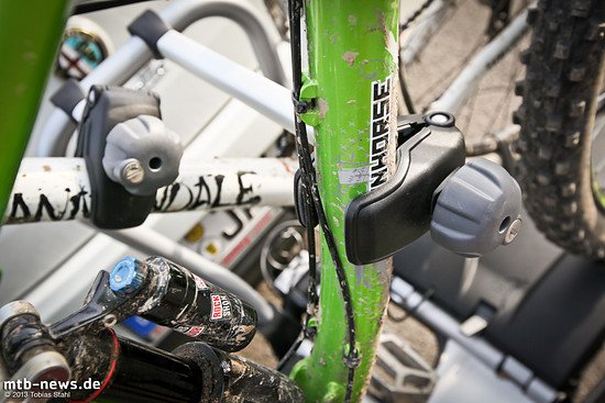

Die Gummierung auf der Innenseite der Klemmen soll Kratzer im Lack verhindern.

In abgeklappter Stellung wird der Aufbau des Trägers deutlich: Edelstahl-Basis und klappbarer Aluminium-Aufbau
Die Haltestangen sorgen für eine sichere Fixierung in Längsrichtung und können ohne Werkzeug abgenommen werden, um die Montage zu vereinfachen.
Die Schellen passen für Rohrdurchmesser von 22 bis 80mm, so dass auch voluminöse Carbon-Rahmen sicher gehalten werden können.
Sinnvoll: Beide Klemmen sind abschließbar und verbessern so den Diebstahlschutz
Wichtig bei der Montage der Klemmschellen: Nicht zu fest andrehen, denn die Sicherung in Querrichtung übernehmen maßgeblich die Spannbänder an den Laufrädern.
Diese Bänder halten die Laufräder in den dafür vorgesehenen Rillen, so dass sich das Rad nicht nach links oder rechts vom Fahrradträger verabschiedet.
Die Bänder sind lang genug auch für voluminöse Reifen und 29" Laufräder
Die Ratschenverschlüsse helfen dabei, genügend Spannkraft aufzubauen
Die Endpunkte der Bänder sind drehbar gelagert, so dass der Winkel gegenüber dem Laufrad angepasst werden kann.
Die Gummierung auf der Innenseite der Klemmen soll Kratzer im Lack verhindern. im Album Thule Easyfold 931
