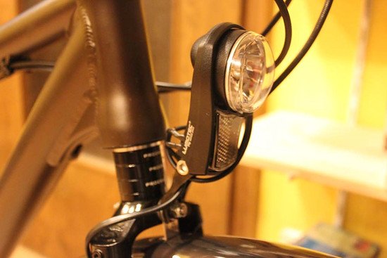

#1 scottfreakx (10.10.2013, 22:24)
sicher dass das mit den spacern so gedacht is?
Avatar
#2 teafortwo (10.10.2013, 22:27)
ja kann man so machen die starrgabeln haben einen extra langen schaft
Avatar
#3 scottfreakx (10.10.2013, 22:44)
naja wegen der länge mach ich mir da keine sorgen...
Avatar
#4 dirty-boy TEAM (10.10.2013, 22:45)
Die Konstruktion hat doch sicher Spiel, oder?
Avatar
#5 teafortwo (10.10.2013, 22:47)
nö, kein Spiel
Avatar
#6 dirty-boy TEAM (10.10.2013, 22:51)
Und worauf sitzt der Konus?
Avatar
#7 DHFoes (10.10.2013, 22:53)
Sachen gibts...
Avatar
#8 teafortwo (10.10.2013, 22:53)
Der Konus sitzt auf den Spacern, er ist geschlitzt so wie oben und klemmt den Schaft bei Anzug der Ahead-Kappe.
Avatar
#9 Brainman (10.10.2013, 22:56)
Ich frag mich trotzdem, Wozu ?
Avatar
#10 Stuka (10.10.2013, 23:22)
Ich lehne mich mal ausm Fenster und behaupte, dass sei nicht im Sinne des Erfinders...
Avatar
#11 scottfreakx (11.10.2013, 09:19)
haha..aber unter garantie nicht ..
Avatar
#12 wosch (11.10.2013, 09:33)
Schlechter Witz. Aber hinschauen muss man immer wieder.
Avatar
#13 Schibbl (11.10.2013, 10:02)
Die Neuinterpretation des Anglesets. Mit Lagerschadengarantie.
Avatar
#14 wosch (11.10.2013, 10:39)
Gehirnschaden bei Bruch ist wahrscheinlicher.
Avatar
#15 sloop89 (11.10.2013, 10:54)
Sachen gibts... aber da muß man erstmal drauf kommen.
